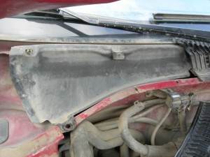

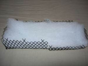

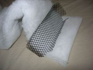

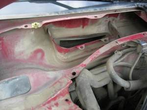

СообщениеДобавлено: Чт сен 08, 2016 12:17 pm
Сообщения: 957
Ефрем писал(а):
Лето
А влага там теперь не скапливается?
Когда залезаю и выкидываю синтепон, он не мокрый. Вообще говоря - воде сложно туда попасть. Горловина (куда ванночку из сетки от камазовского фильтра вставляешь) она значительно выше по уровню, чем отсек под решёткой пластиковой. И она сверху прикрыта пластиной стальной. Иначе на моторчик отопителя вода бы текла. Фотки в прицепах.
На форуме целая тема есть по этому вопросу.

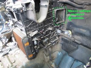

СообщениеДобавлено: Чт сен 08, 2016 12:21 pm
Сообщения: 4547
a_berger писал(а):
Скинь, как разбирать, если не сложно,
Дай свой электронный адрес в личку,скину.
a_berger писал(а):
Сбоку это где? Я никогда не снимал и не знаю где он снимается.
Со стороны переднего пассажира снимается дверца бардачка,снимается вентилятор на трёх саморезах, и получаем доступ ко входу забора воздуха непосредственно в печку.
