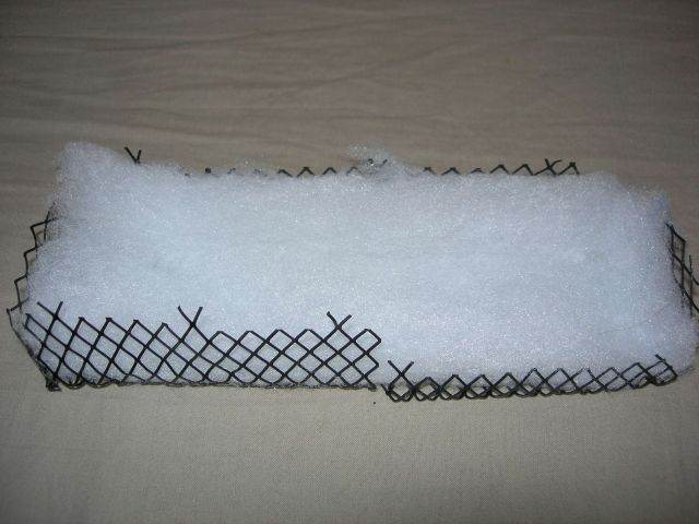

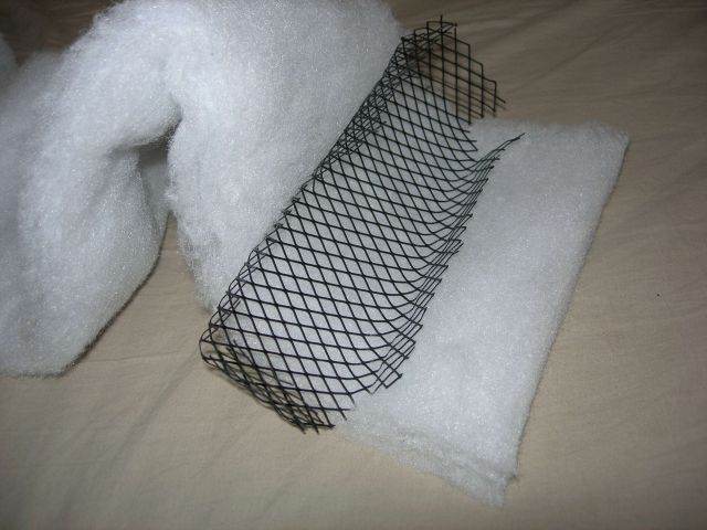

У меня очень своеобразная ситуация. Машина 93 года японской сборки. С кондишеном. По каталогам у меня фильтра вообще нет. Но место под него есть. И тот фильтр, что я указал, мне подошёл. А вот предыдущий дубликат - нет. И когда покупал в бардачке под сиденьем валялась верхняя половинка от фильтра. Я ещё долго думал "что это" и "почему". Прежний владелец сумел только нижнюю половинку впихнуть.
Теперь я прямо под дворники на входе сколхозил ванночку с синтепоном.
Пётр

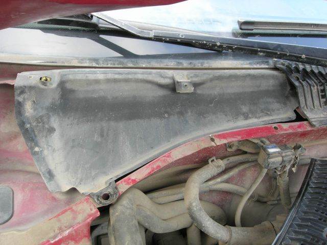

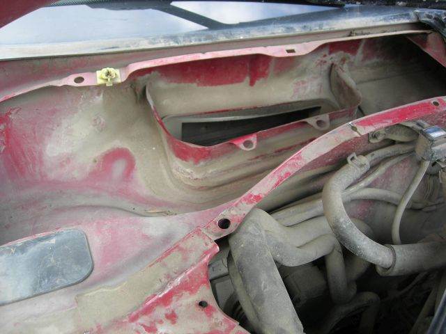

Когда залезаю и выкидываю синтепон, он не мокрый. Вообще говоря - воде сложно туда попасть. Горловина (куда ванночку из сетки от камазовского фильтра вставляешь) она значительно выше по уровню, чем отсек под решёткой пластиковой. И она сверху прикрыта пластиной стальной. Иначе на моторчик отопителя вода бы текла. Фотки в прицепах.
На форуме целая тема есть по этому вопросу.

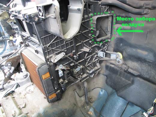

a_berger писал(а):
Сбоку это где? Я никогда не снимал и не знаю где он снимается.
Со стороны переднего пассажира снимается дверца бардачка,снимается вентилятор на трёх саморезах, и получаем доступ ко входу забора воздуха непосредственно в печку.
Добавлено спустя 12 минут 5 секунд:
Мурат1623 писал(а):
Я ею почти не пользуюсь,нафиг вообще она не нужна.
Ну видимо у вас по климату кондей не особо часто используется, при рециркуляции кондей лучше охлаждает машину,и заодно лучше осушает салон при запотевании стёкол.
Место забора воздуха в печку.jpg [ 225.1 КБ | Просмотров: 10189 ]
СообщениеДобавлено: Чт сен 08, 2016 1:41 pm
Сообщения: 683
Репутация: −7 [ ? ]
Azamat_630
Скинул в личку почту.
Добавлено спустя 44 секунды:
Как раз к тому месту, которое я пытаюсь пропылесосить? :)
