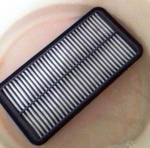

Привет всем!
Сегодня заменил фильтры салонный и воздушный двигателя. Если с первым возня та еще, но это так сконструировано. То Фильтр двигателя заменил с некоторыми усилиями. Что впринципе не должно быть.
Раньше у меня стоял в пластиковой раме и подходил идеально, все защелкивалось и закрывалось одним усилием как на первом фото.
Теперь новый оранжевый гибкий с трудом вставил. Может он не подходит. Не навредит мотору? Тот пластмассовый заходил легко и была резинка сверху прикрывающая края, а в оранжевом только усилия зажима его держат.
Продавали тоже на Карину Е по номеру. С трудом впихнул. Хотя и под пластиковым было грязи полно. Пластиковый Ф. двигателя можно "стирать" и как лучше это сделать: промыть водой с мылом, а потом высушить пылесосом?
То что у товарища в сообщении выше оранжевый фильтр скукожился, думаю это очень плохо и двигателю навредило. Как часто его нужно проверять? Как часто его нужно менять? Вопрос касается обоих фильтров: двигателя и салона. Фильтр салона менял года полтора назад. Но как начал "потеть салон" решил на осень поменять. Грязи там - тьма: листья, камешки какие-то палки, пыль, короче в помойку его. А вот Ф. двигателя очень даже ничего сохранился, немного края бумаги потемнели за год эксплуатации.
Кто что посоветует?

Люсик
Ну фильтры же абсолютно разные) это же видно невооруженным глазом. Есть 2 типа фильтров - прямоугольные мягкий, оранжевый и округлый, жесткий черно-белый) и они не взаимозаменяемый. Тебе просто не тот продали)) мне тоже хотели по вин номеру такой всучить, но я уже знал разницу))
Покупай нормальный))
Салонный фильтр можно стирать. А воздушный на двигатель только замена, и нужно только качественный фильтр ставить, если хочешь чтобы мотор долго и счастливо работал!
Первое фото у тебя это моё, я ради прикол-эксперимента стирал. viewtopic.php?f=22&t=90&start=1275
После стирки конечно же использовать его повторно я бы не рискнул. Хотя :du_ma_et: я его храню, не выбрасываю. Фиг знает зачем.

Я себе ставлю Knecht (Mahle Filter) LX 756 ,он на 3 мм. длиннее, чем Filtron AP184, по ширине и высоте такой же,встаёт идеально, ничего не надо натягивать,заправлять и пр. По поводу стирки и чистки-это выгонит относительно крупные частички, самая тонкая пыль всё равно остаётся внутри фильтрующей бумаги. А то,что лежит на дне корпуса фильтра-как раз и не попадёт во впуск, фильтр его уже не пропустил, упало под собственным весом.

Ну так, что, оранжевый (но он - оранжевый не округлый, а прямоугольный и входит вроде по размеру только крышку с усилием закрывать пришлось) фильтр срочно поменять на новый пластиковый?

 Заголовок сообщения: Re: Про воздушный фильтр
СообщениеДобавлено: Сб сен 10, 2016 9:18 am
Думаю менять, вдруг где то не плотно, грязь, пыль :(
Люсик писал(а):
как я понимаю это можно проверить только если осмотреть двигатель изнутри.
Наверное да, причем во время работы двигателя :D

Можно посмотреть внутри верхней части,где гофра к впуску,если пыльная-значит просачивается сквозь фильтр.

Люсик писал(а):
А что значит "фильтрует хорошо",
это значит: во-первых ,что верхняя сторона, которую видно при снятии крышки ,чистенькая ,а нижняя вся в чме, значит через себя фильтр грязь не пропускает, и по гофре ,что после фильтра тоже видно - она чистая, значит никаких щелей нет.
