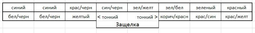

Да не трудно :) , посмотрел, вот что получилось:
стеклоподъемники.jpg [ 33.17 КБ | Просмотров: 6508 ]
ВНИМАНИЕ!!!, это вид фишки со стороны проводов!!!
если что не понятно, спрашивай, расшифрую :)
Сразу напишу, 2 синих слева вверху, это плюс питания,
2 белых с черн. полосой слева снизу, это масса,
2 тонких по бокам от защелки, это управление Ц.З.
Остальные не изучал :(

Глянул свою.Перечисляю так,как написал Алексей:Верний ряд слева направо-2 синих,красный,жёлто-зелёный,сине-чёрный,зелёно-белый,зелёный,красно-чёрный;нижний ряд-2 бело-чёрных,жёлто-коричневый,коричнево-белый,красно-синий,красно-жёлтый. Я понял так,что счёт контактов идёт,судя по рисунку Алексея,снизу справа налево с 1 по 6,далее сверху справа налево 7-14. То есть надо поменять местами 1 с 9 и 8 со 2.Вот кусок схемы,он для пруля,т. е. надо поменять лево-право.

Ну вот andron58 написал как у него, перерисуй в таблицу для удобства,
у вас год выпуска один, должно совпадать :du_ma_et:

Ориентируйся по схеме,что я тебе подогнал:129-моторчик передней правой для пруких,он с автоматом,т.е твоя водительская дверь,контакты 1 и 8,у тебя там торчит задняя правая(по схеме,у тебя левая)дверь,контакты 11 и 12,их надо парами поменять местами,на переключатели в дверях везде идёт +, не важно,какие цвета проводов.

Спасибо сладил все работает как надо :dan_ser:
