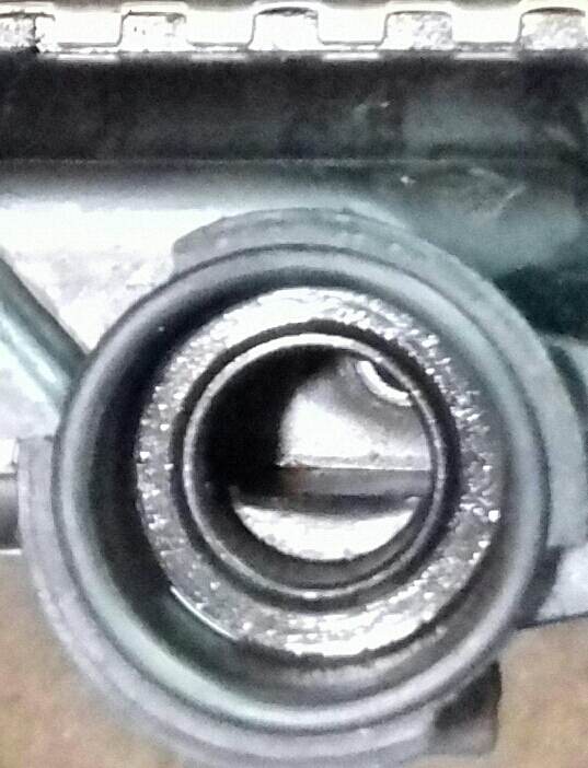

Приветствую,не у кого нет крышки от радиатора AVA, а то от старого что у меня стоял Нисенс не подходит ,или кто совет даст где достать.

Машина: Саrina E

СообщениеДобавлено: Вс окт 02, 2016 2:39 pm
Сообщения: 1064
Откуда: курская об, Fe-сити
Машина: TOYOTA
в том то и дело у меня от 2х радиаторов крышки есть,но посадочное место ниже чем на Ниссенсе и том старом,получаеться что система без давления клапан в седло не становиться
СообщениеДобавлено: Вс окт 02, 2016 3:51 pm
Сообщения: 971
Машина: Toyota Carina E Wagon
странно, себе аву ставил и с оригинальной крышкой все отлично было.
Если найду в личку напишу. Правда на родной крышке 0.9 давление а на аве 1.1 вроде.

Вот
Первый это Ниссенс у него повыше,чем у AVA внутри где зливка и не достает крышка клапана

СообщениеДобавлено: Пн окт 03, 2016 8:31 am
Сообщения: 956
Какая подойдёт - вопрос. Т.к. радиаторы разных годов могут отличаться. На Карину Е 93 года идёт 16401-72090 замена Futaba R125, на Короллу 91 - 16401-63010 поставил Futaba R124. Движки 4A-FE...
Пётр
Могу дать совет по СВ связи
СообщениеДобавлено: Пн окт 03, 2016 8:35 am
У меня тоже ава с оригинальной крышкой стоит, все как положено работает,
что то изменили что ли они :du_ma_et:
