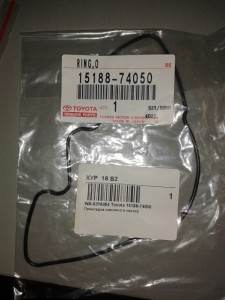

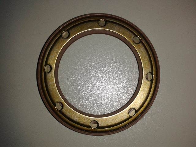

Вот и сдал свою девочку в ремонт. Помпа запела и начала подтекать и обводной ролик начал ей подпевать. Последствия подтяжки ремня... Теперь меняю все и вся...
Ремень пока еще не подвезли...

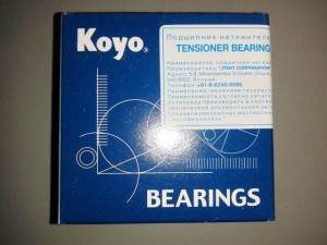

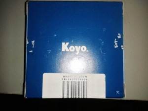

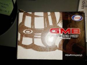

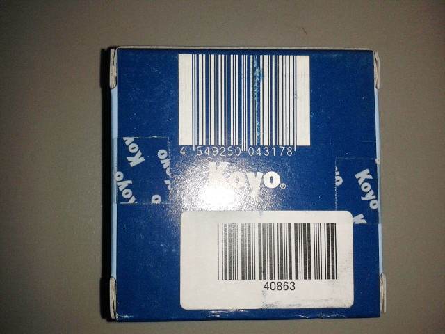

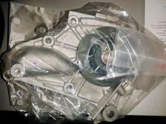

ремешок взял такой
20151125_171916.jpg [ 137.16 КБ | Просмотров: 10554 ]
20151125_171924.jpg [ 134.47 КБ | Просмотров: 10554 ]

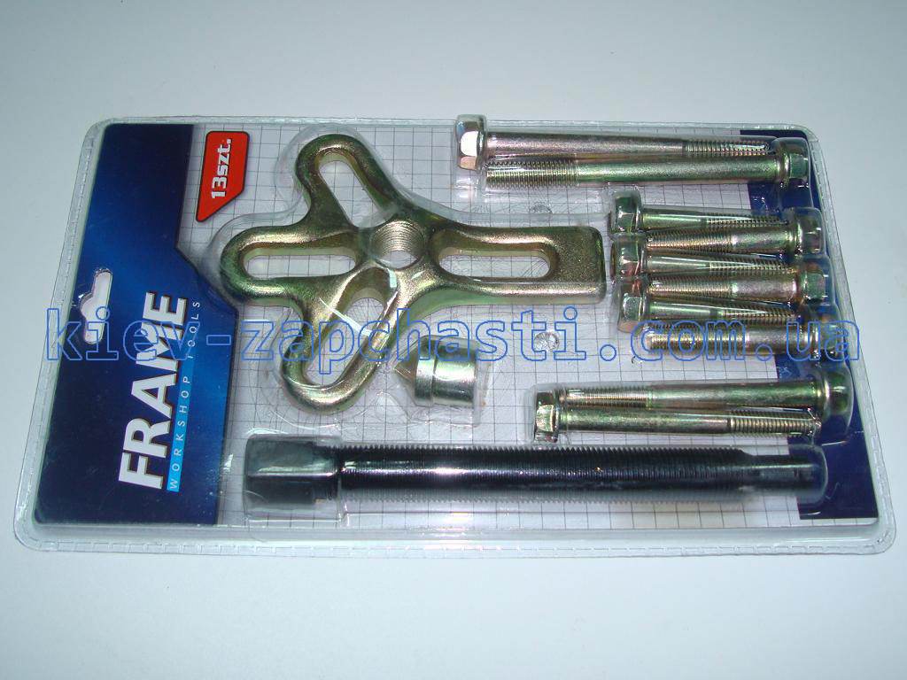

Всем доброго. Просветите плз, как снять шкив коленвала. Туплю наверное нереально, просветите ламера ))
Что за съемник на картинке ? Не пойму принцип. В этих двух отверстиях (пазах) ведь нет никакой резьбы. Или это для стопора для откручивания гайки. Шкив просто стягивается съемником или надо еще какой танец с бубном плясать ? ))

Разобрался. Резьба только глубоко)) Начинается в теле внутреннего маленького шкива. Весь прикол в том что она на 9. Болт на 8 или 10 не катит.Пришлось нарезать10 резьбу и делать съемник из 45 уголка с центральным мощным каленым болтом и гайкой и десятыми болтами 70 мм по краям. В принципе делов на пол часа, но в ступор ввели эти пазы с глубокой резьбой.

вместо мегаконструкции с картинки можно купить съемник типа "гусиная лапка"

Ну так это самый распространенный в народе инструмент :D , а резьба на 9 видимо
как раз под специальный съемник и есть, наверное еще и только для тойоты :)
А по подробней, или картинку :?
Добавлено спустя 2 минуты 52 секунды:
Все нашел!, ну да там и болты разные, удобно :)
гусиная лапка.jpg [ 163.29 КБ | Просмотров: 10326 ]
Но уголок тоже рулит :D
