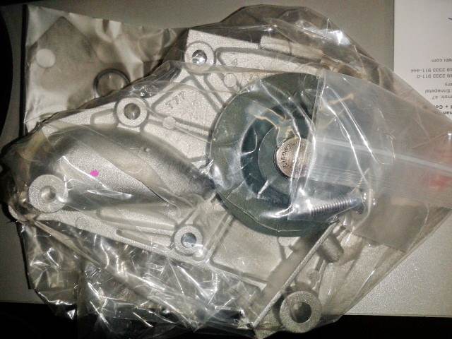

Вот и сдал свою девочку в ремонт. Помпа запела и начала подтекать и обводной ролик начал ей подпевать. Последствия подтяжки ремня... Теперь меняю все и вся...
Ремень пока еще не подвезли...
