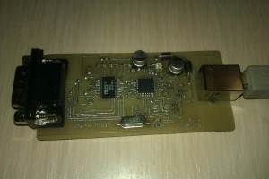

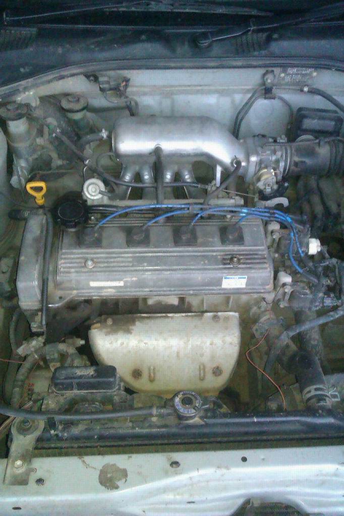

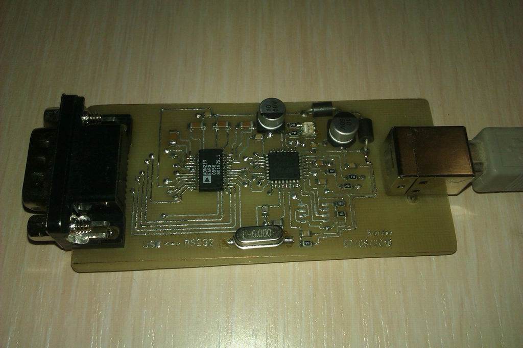

Сваял полноценный USB-COM переходник на FT232+согласователь уровней 213й (фото прилагается), снял логи. Посмотрите пожалуйста, есть ли что настораживающее?
Из того что я по неопытности могу отметить:
1. Небольшие рывки на оборотах от 1950 - 2200. (стали заметно слабей после замены на иридиевые свечи, но не не пропали)
2. Летом на холодную не поднимались обороты ХХ выше 950. Было ощущение что прогревочных нет. Сейчас вроде всё норм. график от -6 град. есть
3. Не знаю как написать, но звук работы двигателя не такой как у аналогичных. С дизельным тарахтением как бы. И тональность другая. Попробую как нибудь записать.
В целом, мощность есть, до 165 разгоняется, в режиме около 100 км/ч расход 7-8 л на 100 км., сама не глохнет, нормально заводится. друзья говорят, не парься машине 19 лет, это нормально)))
Авто- Toyota corona premio, 1997 г.в. АТ210, 2WD, 4A-FE (фото прилагается) , МКПП, бензин 92 роснефть.
Если есть архив с тестами, поделитесь ссылкой. Сам по сравниваю.
Заранее спасибо.
