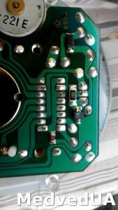

Дополнение к инфе Фараноса по переделке японских спидометров на базе микросхем тошиба ТВ9213Р из 180кмч в 240 и обратно. Теперь можно любой спидометр простой перепайкой перемычек между ножками заставить работать на максимум 180 / 240 или 270 кмч.
На фото плата приборки Т32 с максимумом 270 кмч.

Постояла машина один день в воскресенье, в понедельник поехал на работу, а спидометр не показывает скорость и километраж тоже. Перепроверил все предохранители (за ранее зная что его нету, но всё же), достал разъём датчика на коробке, все контакты чистые, проверять не стал. Достал приборку, разобрал и вот в чём была проблема:
Перегнила дорожка, видать от влаги:
Запаял с медной проволокой:
Мож кому пригодится :)
