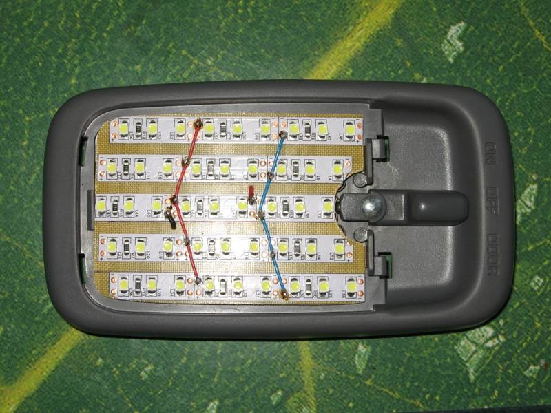

есть ленты на диодах SMD3528
У меня так сделано, 45 штук, света более чем достаточно :D
IMG_01360.JPG [ 289.04 КБ | Просмотров: 18490 ]
