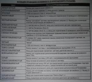

Алексей60
Желто-черный. Выход состояния дистанционного запуска. - не подключил
Фиолетово- желтый. К клеме 50/1 замка зажигания. -подключено на стартер в сторону замка зажигания
Белый- синий. Выход управления систанционным запуском двигателя. -не подключено

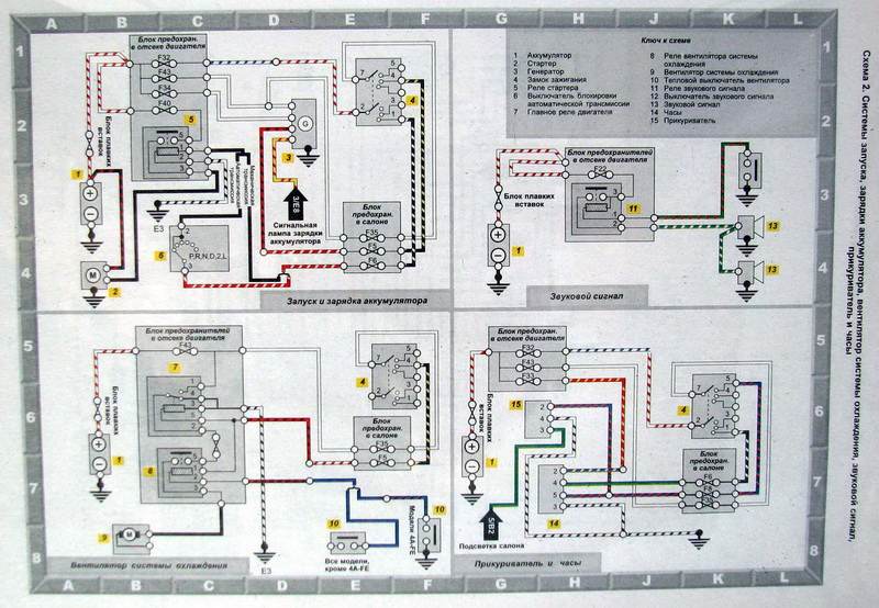

Верхня левая схема, запуск и зарядка акб, там нарисовоно что используется черно белый, черно желный и белый провод
Черно белый подключен это стартер
Черно желтый подключет это зажигание
А вот белый, он должен использоваться как то?
