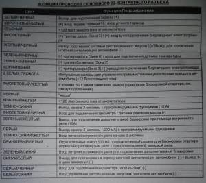

vovpbr
Добавлено: Вс ноя 13, 2016 8:47 pm |
| Практикант |
Зарегистрирован: Ср янв 08, 2014 6:03 pm Сообщения: 8 Откуда: Барнаул Репутация: 0 [ ? ]
Машина: toyota carina e
Двигатель: 4a fe
Алексей60 Желто-черный. Выход состояния дистанционного запуска. - не подключил Фиолетово- желтый. К клеме 50/1 замка зажигания. -подключено на стартер в сторону замка зажигания Белый- синий. Выход управления систанционным запуском двигателя. -не подключено

Алексей60
Добавлено: Пн ноя 14, 2016 12:25 am |
Зарегистрирован: Пн окт 06, 2008 11:26 pm Сообщения: 2034 Откуда: ПСКОВ Репутация: 71 [ ? ]
мне проще по схемам разбираться. Списком-таблицей пользуюсь только как доп инфо. Нет штатной сигналки? Может была сделана блокировка зажигания?

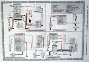

vovpbr
Добавлено: Пн ноя 14, 2016 8:35 pm |
| Практикант |
Двигатель: 4a fe
Верхня левая схема, запуск и зарядка акб, там нарисовоно что используется черно белый, черно желный и белый провод Черно белый подключен это стартер Черно желтый подключет это зажигание А вот белый, он должен использоваться как то?
