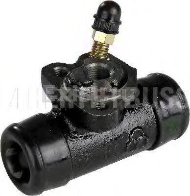

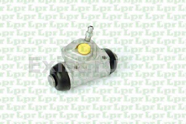

Два вида рабочих цилиндров было,смотри какой у тебя.
цилиндр.jpg [ 32 КБ | Просмотров: 16828 ]
цилиндр2.jpg [ 32 КБ | Просмотров: 16828 ]
