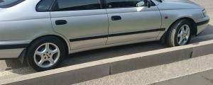

Ребята, поздравьте. Купил диски.  Только резина чисто транспортировочная 205/60. Даже не рискнул с ней примерять Посоветуйте пожалуйста по своему опыту: 205/50 (Как пишет завод) или 205/55 (легче и дешевле найти, но может тереть?) У кого какой опыт?

Djenya
Добавлено: Сб фев 11, 2017 4:36 pm |
| На доске почета |
Зарегистрирован: Вт дек 04, 2012 8:51 pm Сообщения: 1413 Откуда: Алтайский край г.Рубцовск Репутация: 25 [ ? ]
Машина: TOYOTA CALDINA ST191
Радиус какой?
_________________ Водитель - самый опасный узел машины. CALDINA ST191 1996г.в. 2,0 ,3s-fe. Nissan Atlas QD32, АКПП, 2000 г.в.

Сергей С@ныч
Добавлено: Сб фев 11, 2017 4:46 pm |
| Человек-легенда |
Зарегистрирован: Пт окт 22, 2010 11:08 am Сообщения: 8451 Откуда: Лукоянов-Арзамас-Москва Репутация: 135 [ ? ]
Ширина диска какая?

Сергей С@ныч писал(а): Ширина диска какая? Ступил, не написал на радостях. R16 7J ET35

Djenya писал(а): Радиус какой? Ап! R16 7J

EMMEN
Добавлено: Чт фев 23, 2017 6:12 pm |
| Инструктор |
Зарегистрирован: Пт авг 21, 2009 8:09 am Сообщения: 434 Откуда: ALMATY Репутация: 3 [ ? ]
Машина: тойотко
Двигатель: 7a-fe
205/55 будет тереть точно! У меня в тех же размерах но только на R15 с пассажирами трет по аркам на кочках

Medved
Добавлено: Пт фев 24, 2017 1:01 pm |
| Заслуженный |
Зарегистрирован: Пт апр 30, 2010 12:41 am Сообщения: 983 Откуда: Украина.Днепр Репутация: 65 [ ? ]
Двигатель: 4A-FE,LB
Mangalor писал(а): 205-65-15 не трет об арки? Оригинальные диски от Приуса с вылетом ЕТ-45, При какой ширине диска?

Medved
Добавлено: Пт фев 24, 2017 10:16 pm |
| Заслуженный |
Двигатель: 4A-FE,LB
А ширина диска ???? в топку ??? Каждый следующий размер от штатного может быть шире на 0.5 дюйма а это + 6 мм на сторону, при одинаковом ЕТ.
195/70/14 ЕТ35, J6.5 подтирает в поворотах с переди, сзади не замечено. 195/55/15 ЕТ35, J6.5 не трет - совпадения размера со штатным 185/65/14 полное.

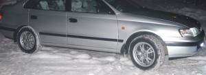

EMMEN
Добавлено: Сб фев 25, 2017 9:03 am |
| Инструктор |
Машина: тойотко
Двигатель: 7a-fe
Mangalor писал(а): EMMEN писал(а): Mangalor писал(а): Как-же у меня на машине 205-65-15 не трет об арки? Оригинальные диски от Приуса с вылетом ЕТ-45, об скобу суппорта кстати не трет, никакие проставки не нужны... У тебя 45ый вылет, а вопрос был по дискам с 35ым вылетом  Разве не у тебя на машине диски от Приуса с проставками на передней оси?  Зима на Приусах но без проставок , а я о летних говорил
| Вложения: |
ЗИМА.JPG [ 49.83 КБ | Просмотров: 12704 ]
ЛЕТО.jpg [ 57.24 КБ | Просмотров: 12704 ]

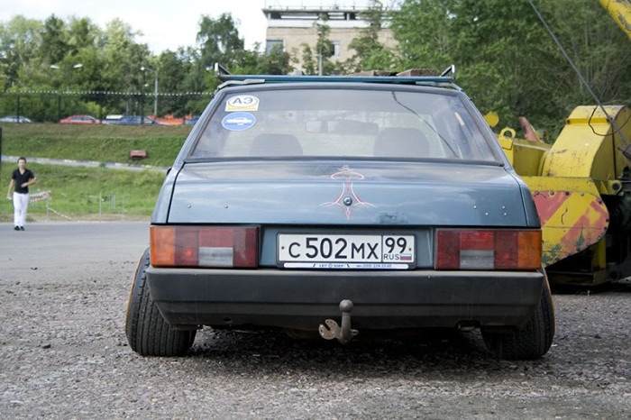

ALEX-72
Добавлено: Вс фев 26, 2017 7:12 am |
| Герой былин народных |
Зарегистрирован: Пн сен 30, 2013 7:47 am Сообщения: 3890 Откуда: Тюмень Репутация: 123 [ ? ]
Можно вот так сделать, и тереть не будет Вложение:
