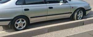

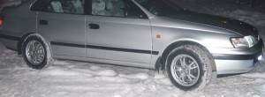

СообщениеДобавлено: Сб фев 25, 2017 9:03 am
Сообщения: 434
Откуда: ALMATY
Машина: тойотко
Двигатель: 7a-fe
Mangalor писал(а):
EMMEN писал(а):
Mangalor писал(а):
Как-же у меня на машине 205-65-15 не трет об арки? Оригинальные диски от Приуса с вылетом ЕТ-45, об скобу суппорта кстати не трет, никакие проставки не нужны...
У тебя 45ый вылет, а вопрос был по дискам с 35ым вылетом :wink:
Разве не у тебя на машине диски от Приуса с проставками на передней оси? :)
Зима на Приусах но без проставок , а я о летних говорил :st_op:
ЗИМА.JPG [ 49.83 КБ | Просмотров: 12596 ]
ЛЕТО.jpg [ 57.24 КБ | Просмотров: 12596 ]
