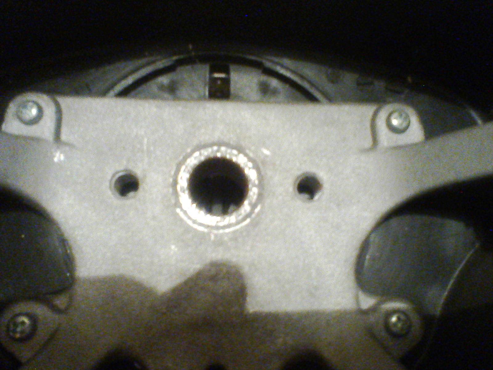

Я на первой странице описывал как снимал рули без пресловутого съёмника....Ничего не ломалось...
Добавлено спустя 3 минуты 25 секунд:
Дмб писал(а):
два болта на 8мм и все
Если вворачивать болты,можно сломать кольцо подрулевое....

На фото руль без подушки.Обыкновенный.

Обычная пластинка с тремя отверстиями и тремя болтами, ну или с помощью .......матери :D
Болты 8мм заворачиваются на 5 витков, зачем их на всю резьбу прогонять.

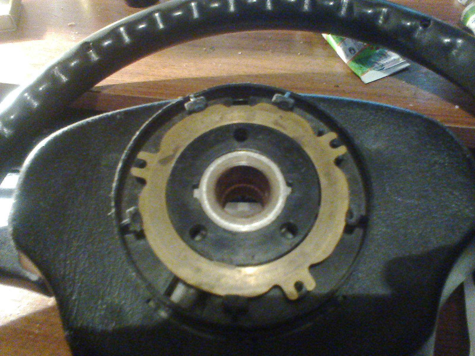

Так надо фото руля выложить, там и видно будет, есть ли подушка, какая, и есть ли под рулем спиральный провод.

На фотках выше есть фото шлейфа, руль придется весь снимать!

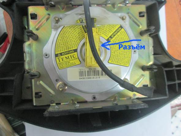

RePit писал(а):
как теперь её снять?
Откручиваешь гайку руля на валу,и снимаешь либо с подушкой вместе не разъединяя шлейф (я так делал,но крайне неудобно), либо отсоединяешь шлейф непосредственно от самой подушки (чего я не делал).
viewtopic.php?f=4&t=1427&hilit=%D1%81%D0%BF%D0%B8%D1%80%D0%B0%D0%BB%D1%8C%D0%BD%D1%8B%D0%B9+%D0%BF%D1%80%D0%BE%D0%B2%D0%BE%D0%B4&start=25#p756927
viewtopic.php?f=4&t=13713&hilit=%D1%81%D0%BF%D0%B8%D1%80%D0%B0%D0%BB%D1%8C%D0%BD%D1%8B%D0%B9+%D0%BF%D1%80%D0%BE%D0%B2%D0%BE%D0%B4

Как отключить подушку? или откручивать руль с неснятой подушкой?
Как снять разьём сигнала?
