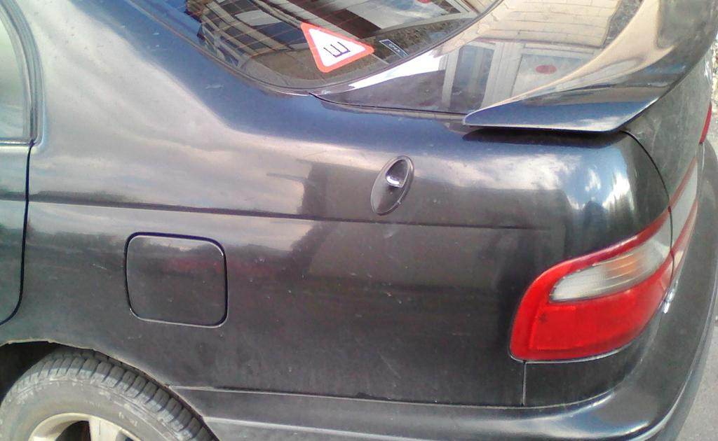

Сделал, вот так она у меня расположилась:
IMG_20160908_154910.jpg [ 87.59 КБ | Просмотров: 5596 ]
 Заголовок сообщения: Re: Выдвигающаяся антенна...
СообщениеДобавлено: Чт сен 08, 2016 3:51 pm
Сообщения: 4383
Нуу если в нештатное место ставить, то и угол можно любой конечно :)
СообщениеДобавлено: Чт сен 08, 2016 4:42 pm
Ну шишку с верху крыла я не хотел лепить Саш, а от калдины
очень хорошо вписался уплотнитель, не выпирает, в ровень :D
dzhamshut-i-ravshan_76773767_orig_.jpg [ 28.26 КБ | Просмотров: 5589 ]
а вот по ходу движения, я ее назад наклонил,
чтоб на сверхскорости не гнулась :D
