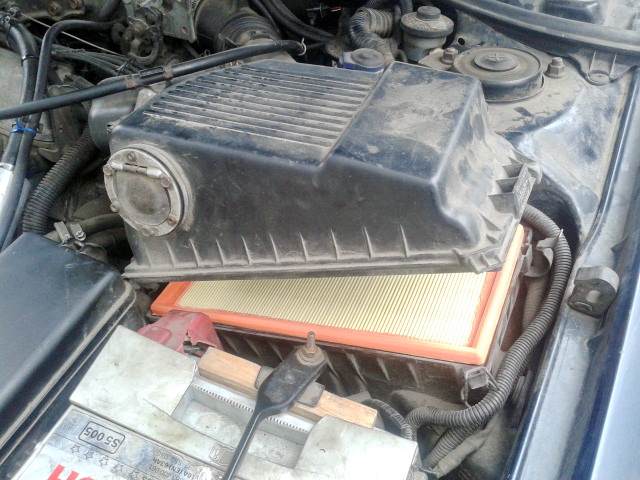

Весна! Меняем масло, термостат, моторчик печки и воздушный фильтр!
20170410_112136.jpg [ 105.76 КБ | Просмотров: 9906 ]
20170410_112223.jpg [ 131.53 КБ | Просмотров: 9906 ]
20170410_112234.jpg [ 100.1 КБ | Просмотров: 9906 ]
20170410_112316.jpg [ 152.18 КБ | Просмотров: 9906 ]

Уважаемые, не могу определиться какой фильтр купить, подскажите пожалуйста :)
Машина Caldina в подписи, защелки все одинаковые.
Сейчас стоит мягкий и розовый.

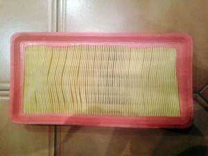

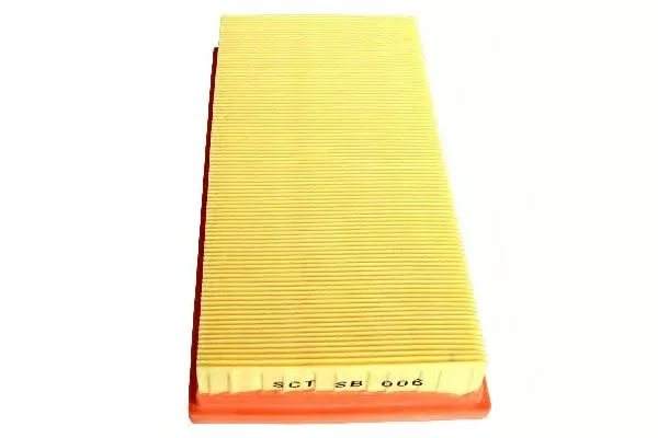

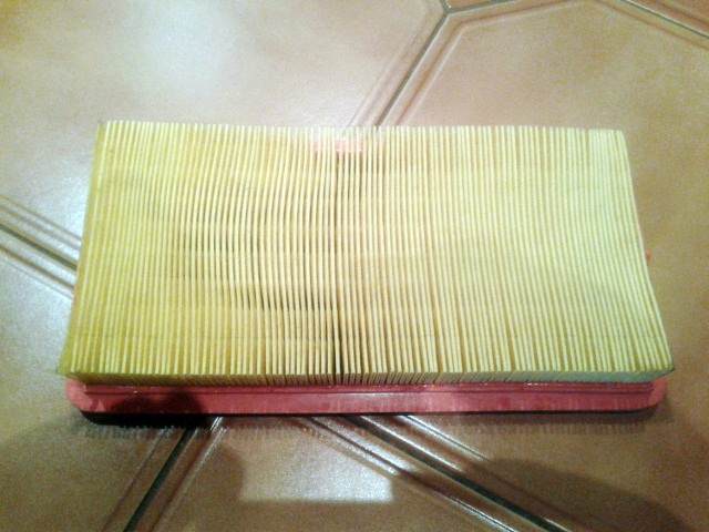

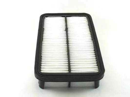

или или
фто.jpg [ 17.42 КБ | Просмотров: 9818 ]
фто1.jpg [ 16.5 КБ | Просмотров: 9818 ]

Kentavr писал(а):
или или
Желто-оранжевый у меня где-то дома, использовать его не буду. Если в Москве могу отдать. Но еще раз предупреждаю у меня 1995 года японка, как понял это для таких же годов, но англичанок. А если еще одарите клипсой держателя крышки воздушного фильтра двигателя будем очень рады. Три шт. есть, четвертый "самокрут". Где купить такую мелочевку вообще не знаю, нашел несколько магазинов по мелочи клипсы, болты, винты, но спец. для Карины такого размера где найти? На Гобушке пробовал искать, но там не нашел, мелочевкой торгуют, но мне не повезло. А может не все облазил, там сотни павильонов.

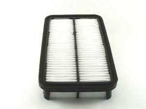

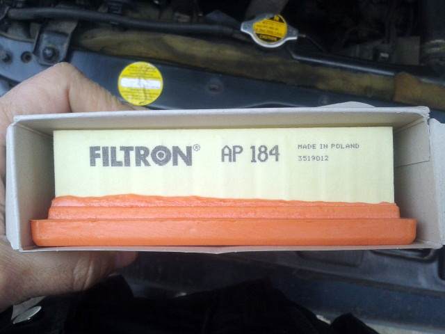

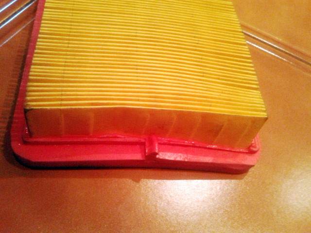

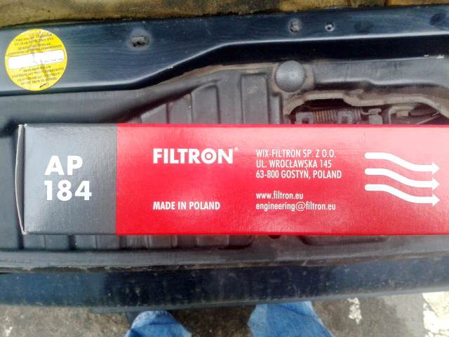

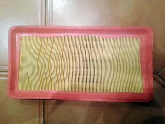

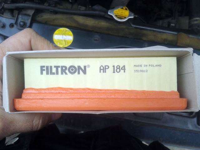

Забрал сегодня фильтр у Ивана, не подходит. По ширине чуть-чуть шире, по длине коротковат...
20170505_165314.jpg [ 102.37 КБ | Просмотров: 9609 ]
20170505_165336.jpg [ 96 КБ | Просмотров: 9609 ]
20170505_165831.jpg [ 118.13 КБ | Просмотров: 9609 ]
20170505_165840.jpg [ 112.2 КБ | Просмотров: 9609 ]
20170505_165847.jpg [ 114.15 КБ | Просмотров: 9609 ]

Фильтры в жёстком корпусе с размерами (рестайловый короб воздушного фильтра)
C31101/1 MANN-FILTER Длина 307мм; Ширина 153мм; Высота 42мм
U565606 CHAMPION Длина 308мм; Ширина 152мм; Высота 42,5мм
ma1130 CLEAN FILTERS Длина 315мм; Ширина 155мм; Высота 42мм
A140052 DENCKERMANN Длина 310мм; Ширина 156мм; Высота 42мм
AP146 FILTRON Длина 308мм; Ширина 155мм; Высота 42мм
CA6395 FRAM Длина 308мм; Ширина 156мм; Высота 43мм
E550L HENGST FILTER Длина 310мм; Ширина 155.5мм; Высота 43мм
A326 PURFLUX Длина 308мм; Ширина 156мм; Высота 43мм
3007600 UFI Длина 307мм; Ширина 156мм; Высота 42мм
