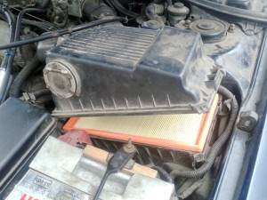

Весна! Меняем масло, термостат, моторчик печки и воздушный фильтр!
20170410_112136.jpg [ 105.76 КБ | Просмотров: 9792 ]
20170410_112223.jpg [ 131.53 КБ | Просмотров: 9792 ]
20170410_112234.jpg [ 100.1 КБ | Просмотров: 9792 ]
20170410_112316.jpg [ 152.18 КБ | Просмотров: 9792 ]

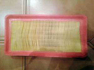

Уважаемые, не могу определиться какой фильтр купить, подскажите пожалуйста :)
Машина Caldina в подписи, защелки все одинаковые.
Сейчас стоит мягкий и розовый.

Kentavr
Вылазит всё подряд: твердые и мягкие, причем разной длины и ширины.

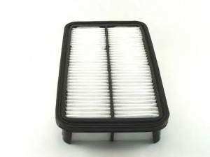

Сообщения: 1413
Машина: TOYOTA CALDINA ST191
a_berger
Фото старого давай.
 Заголовок сообщения: Re: Про воздушный фильтр
СообщениеДобавлено: Вт апр 11, 2017 8:19 pm
a_berger
Саша, чуть выше Kentavr выкладывал фото короба и фильтра (мягкого), у короба углы острые,
а у короба под жесткий фильтр, углы закругленные, надеюсь понял что я имел в виду :)
СообщениеДобавлено: Вт апр 11, 2017 9:48 pm
Сообщения: 6128
или или
фто.jpg [ 17.42 КБ | Просмотров: 9704 ]
фто1.jpg [ 16.5 КБ | Просмотров: 9704 ]
СообщениеДобавлено: Ср апр 12, 2017 2:07 am
Сообщения: 251
Машина: Тойота Карина Е
Двигатель: 4А-FE
Точно могу сказать, оба фильтра "влезут", один в пластиковом картридже - ровно и без усилий, если ваша Карина сделана в Японии в VIN номере первая буква J - тогда ваш картридж в пластике. В англичанку - мягкий "гармошку" желтый, там даже есть небольшая бороздка в ложе картриджа.
Короче все впихивается, но лучше сделать правильно.

Тогда проще - если фильтр нужно "запихивать" с усилием, закрывать "прижимая", значит не то. Нормально когда фильтр как бы сам "встает" без усилий и закрывается без прижимов и тд. Но только не перепутать верх и низ))

Kentavr писал(а):
или или
Желто-оранжевый у меня где-то дома, использовать его не буду. Если в Москве могу отдать. Но еще раз предупреждаю у меня 1995 года японка, как понял это для таких же годов, но англичанок. А если еще одарите клипсой держателя крышки воздушного фильтра двигателя будем очень рады. Три шт. есть, четвертый "самокрут". Где купить такую мелочевку вообще не знаю, нашел несколько магазинов по мелочи клипсы, болты, винты, но спец. для Карины такого размера где найти? На Гобушке пробовал искать, но там не нашел, мелочевкой торгуют, но мне не повезло. А может не все облазил, там сотни павильонов.

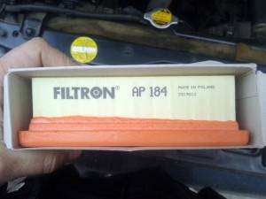

Кариноводы, скажите , кто-нибудь заказывал Sibтэк AF 1505 Фильтр воздушный? Раньше ставил LX756, но сейчас цена на него в Экзисте поднялась. О Sibтэк отзывы нормальные, но по размерам не известно .

Уже заказал Sibтэк AF 1505 , цена-то детская.Если не подойдет , подарю авенсисаводам.

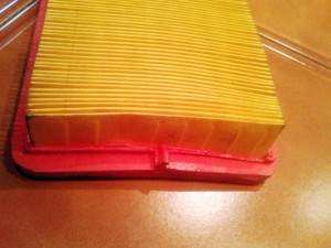

Забрал сегодня фильтр у Ивана, не подходит. По ширине чуть-чуть шире, по длине коротковат...
20170505_165314.jpg [ 102.37 КБ | Просмотров: 9495 ]
20170505_165336.jpg [ 96 КБ | Просмотров: 9495 ]
20170505_165831.jpg [ 118.13 КБ | Просмотров: 9495 ]
20170505_165840.jpg [ 112.2 КБ | Просмотров: 9495 ]
20170505_165847.jpg [ 114.15 КБ | Просмотров: 9495 ]
