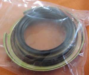

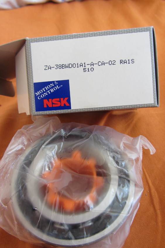

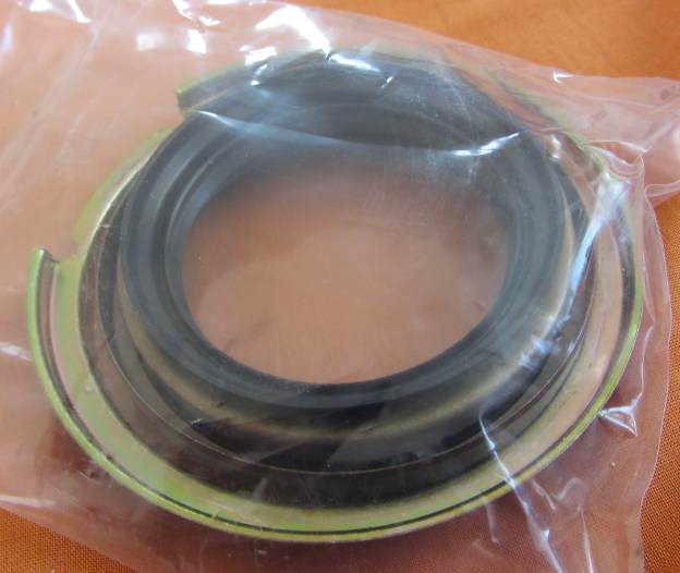

Себе на Карину японской сборки с АБС купил для замены ступичного следующие запчасти:
Nok K04422-20080 комплект сальников
Nsk 38BWD01A1ACA129 подшипник
из фоток всё понятно

всё уже установлено и ремонтники ни слова не сказали, что чего-то не подошло
