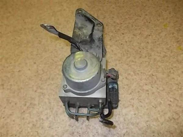

Надо искать под капотом в районе левого крыла железяку,как на фото. Если она есть-АБС можно оживить,если нету-всё не имеет смысла.
гидроблок.jpg [ 39.47 КБ | Просмотров: 3599 ]

Двигатель: 3S
andron58
понял...поищу!
