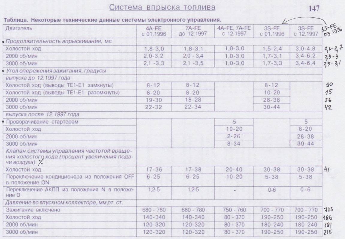

Здравствуйте.
Сделал тест по инструкции, 3 основных режима: 2500-3000, ХХ и D.
RAV4 (I) 3S-FE, 1997 г.в., LHD.
Прошу посмотреть.
RAV4.ctr [73.04 КБ]
СообщениеДобавлено: Вт июл 04, 2017 10:36 am
Сообщения: 2980
Репутация: 187 [ ? ]
BatrakovSV
А проблема-то с двигателем какая?

Fidel писал(а):
BatrakovSV
У меня по трассе расход 13 л. С АКП это норм? Или всё равно многовато?
СообщениеДобавлено: Вт июл 04, 2017 11:50 am
Сообщения: 2980
Многовато, если речь об обычных скоростях без прицепа или багажника. Выбег у машины нормальный? Нагрева тормозов, ступиц нет? Пока мне никакого криминала в логах не видится, но, честно, я и 3Sовские логи не особо часто смотрел.

Fidel
У меня 3S-FE, 2.0, 3D, АКП, A540H, 1997 г.
Выбег не знаю, я вот с этой таблицей сравниваю, но с каким столбцом не знаю.
Некоторые параметры не могу даже определить.
Помогите, пожалуйста.
Скан.jpg [ 261.85 КБ | Просмотров: 12793 ]

То-то и оно, что мне тоже аномальных значений увидеть не удалось. Но, помимо снятия логов, чтобы сделал я на твоем месте:
1) Проверка легкости вращения колес, не подклинены ли суппорта. Проверка давления в колесах.
2) Исключить влияние АЗС, заправившись в другом надежном месте.
3) Выкрутить свечи после прогретого трассового пробега, глянуть на цвет их нагара.
4) Проверить производительность топливного насоса по обратке (если таковая имеется)
Как вообще с динамикой? Может, в сторону катализатора посмотреть? Вообще после чего так расход увеличился?
Спасибо Вам за советы, но я не очень разбираюсь в авто, а официалы такие автомобили уже не диагностируют...
Расход увеличился давно, просто как-то раньше внимания не обращал...
Вот еще сравнение с другой таблицей.
Все-таки по некоторым показателям все-же выходит за границы.
Надо ли измерить отдельно на 2000 и отдельно на 3000 оборотах?
Или это не криминал?
Скан copy.jpg [ 323.11 КБ | Просмотров: 12788 ]
