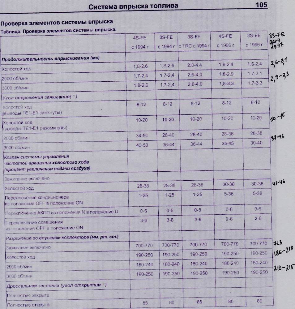

Fidel
У меня 3S-FE, 2.0, 3D, АКП, A540H, 1997 г.
Выбег не знаю, я вот с этой таблицей сравниваю, но с каким столбцом не знаю.
Некоторые параметры не могу даже определить.
Помогите, пожалуйста.
Скан.jpg [ 261.85 КБ | Просмотров: 12792 ]
СообщениеДобавлено: Вт июл 04, 2017 7:35 pm
Сообщения: 2980
Репутация: 187 [ ? ]
То-то и оно, что мне тоже аномальных значений увидеть не удалось. Но, помимо снятия логов, чтобы сделал я на твоем месте:
1) Проверка легкости вращения колес, не подклинены ли суппорта. Проверка давления в колесах.
2) Исключить влияние АЗС, заправившись в другом надежном месте.
3) Выкрутить свечи после прогретого трассового пробега, глянуть на цвет их нагара.
4) Проверить производительность топливного насоса по обратке (если таковая имеется)
Как вообще с динамикой? Может, в сторону катализатора посмотреть? Вообще после чего так расход увеличился?
Спасибо Вам за советы, но я не очень разбираюсь в авто, а официалы такие автомобили уже не диагностируют...
Расход увеличился давно, просто как-то раньше внимания не обращал...
Вот еще сравнение с другой таблицей.
Все-таки по некоторым показателям все-же выходит за границы.
Надо ли измерить отдельно на 2000 и отдельно на 3000 оборотах?
Или это не криминал?
Скан copy.jpg [ 323.11 КБ | Просмотров: 12787 ]
СообщениеДобавлено: Вт июл 04, 2017 8:31 pm
Сообщения: 2980
Тьфу на таких официалов). По проверке двигателя квалифицированного инжекторщика достаточно, основные датчики проверяются стандартными методами и приборами. А начать бы с датчика кислорода. В профиле не видно, в каком городе идет борьба за экономию?)
