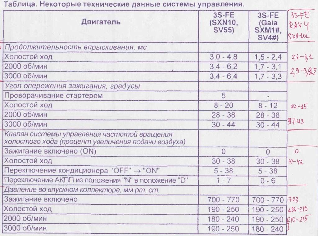

Fidel
У меня 3S-FE, 2.0, 3D, АКП, A540H, 1997 г.
Выбег не знаю, я вот с этой таблицей сравниваю, но с каким столбцом не знаю.
Некоторые параметры не могу даже определить.
Помогите, пожалуйста.

То-то и оно, что мне тоже аномальных значений увидеть не удалось. Но, помимо снятия логов, чтобы сделал я на твоем месте:
1) Проверка легкости вращения колес, не подклинены ли суппорта. Проверка давления в колесах.
2) Исключить влияние АЗС, заправившись в другом надежном месте.
3) Выкрутить свечи после прогретого трассового пробега, глянуть на цвет их нагара.
4) Проверить производительность топливного насоса по обратке (если таковая имеется)
Как вообще с динамикой? Может, в сторону катализатора посмотреть? Вообще после чего так расход увеличился?
Спасибо Вам за советы, но я не очень разбираюсь в авто, а официалы такие автомобили уже не диагностируют...
Расход увеличился давно, просто как-то раньше внимания не обращал...
Вот еще сравнение с другой таблицей.
Все-таки по некоторым показателям все-же выходит за границы.
Надо ли измерить отдельно на 2000 и отдельно на 3000 оборотах?
Или это не криминал?
Скан copy.jpg [ 323.11 КБ | Просмотров: 12782 ]

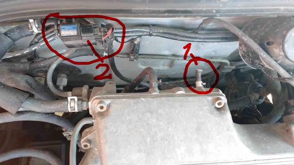

Разглядывал систему подачи топлива, обратил внимание на один заглушенный шланг - отметил на фото 1. Что это?
И ДАД это отмеченное 2?

Я тоже брал 120-е форсунки, и тоже года через 2 начали протекать и это выливалось с то, что очень сложно завестись на горячую, помогало только давить газ, во время прокрутки стартера. Что интересно, чистил их ультразвуком, даже помогло, бенз не пропускали, давление держали, ровно лили, но через пару месяцев опять начало подтекать, хз что за фигня :(
ИМХО, текущие форсунки не катастрофично увеличивают расход, но всё же увеличивают его.
2-е да, это ДАД.
а вот 1-е это трубочка идет на систему дополнительных заслонок ЛБ. Если честно, я не очень понимаю её назначение, но скорее всего с её помощью закрываются доп. заслонки для ЛБ режима. у тебя эта система по всей видимости повреждена, может быть даже и заслонок уже нет. нужно глянуть.
