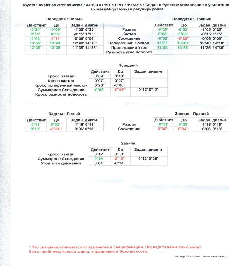

СообщениеДобавлено: Сб май 12, 2018 9:17 pm
Сообщения: 251
Машина: Тойота Карина Е
Двигатель: 4А-FE
Кариноводы, недавно делал работы, в том числе сход развал.
Данные прикрепляю. Несколько настораживают данные красных цифр. Это критично? На безопасность влияет как-то?
сх-раз.jpg [ 74.19 КБ | Просмотров: 4888 ]
СообщениеДобавлено: Сб май 12, 2018 11:09 pm
Сообщения: 388
Двигатель: 3S-GTE 4gen
Люсик
Красные- это до регулировки. Единственное красное после регулировки- это схождение правого заднего колеса. 0.06, но это не критично, граница нормы 0.06-0.18
Бортжурнал моей машины
