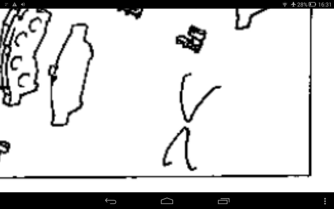

Добрый день! Подскажите, пжлста! На фото те пружины, что в виде галочки две штуки на каждый комплект. Их при мне ни когда не было.
Они сжимают (прижимают) колодки к тормозному диску или разжимают? Для чего они нужны?

Разжимают.Но у них не такая сила,чтоб могли оттянуть колодки от тормозного диска. В принципе,они не нужны.

Чтобы колодки не звенели
