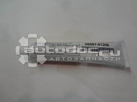

Друзья, подскажите номерок смазки для направляющих суппорта?
В настоящее время смазал направляющие красной ликви молли, но че то мне не нравится, что после 5000 пробега уже нет эластичности их хода и беспокоит периодический скрип, хотя после замены колодок и дисков помазал антискрипной пастой из комплекта колодок...Ликви Молли посоветовали в автодоке, но кажется мне они сами не понимают ее применения...
В теме упоминается Slipkote® 220-R, а номерок в автодоке например?
В интернете о ней хорошие отзывы.
Или какие-либо еще варианты?
По магазинам бегать бесполезно, они продают то что им выгодно продать...
Темка вроде пустячная, но однако очень важная для нормальной эксплуатации тормозов.
Поделитесь опытом?! :wink:
Добавлено спустя 37 минут:
Придется самому ответить)
Значит так, немного потыкав в интернете, нашел следующее:
https://motus63.ru/p226280761-sintetich ... porta.html
или
http://www.oils-shop.ru/product/slipkot ... jubik-85gr
на обоих сайтах есть и кроссы, из которых самый демократичный и пробиваемый в автодоке 0888701206
Самой хаски номера пока не нашел...

Dimon_2C
от трв ещё годная смазка есть pfg110

alexrotor писал(а):
pfg110
Отличный вариант и ценник адекватный! А если пересчитать в граммах как бы не дороже того, что я написал)
Сам пользовался?
С уважением к форуму
 Заголовок сообщения: Re: Ремонт переднего суппорта
СообщениеДобавлено: Вс дек 03, 2017 10:22 pm
Dimon_2C
Да, пользовался. Многим мазал ей, все нормально! Ни у кого жалоб не было. Цена соответствует объему :D

Направляющие мазал когда супорта перебирал МС1630, тысяч 40 наверное накатал, а может и больше, без проблем. И купить обычно везде можно. Пробовал греть и морозить, все в порядке со смазкой.

По совету bastynda брал PERMATEX по № 20356.

Так же для всех тормозных частей (направляшки, поршни, пружинки) и в тойотовских ремкомплектах и в SEIKEN идет розовая смазка SEIKEN CF301, цена более чем гуманная за 100 г.
