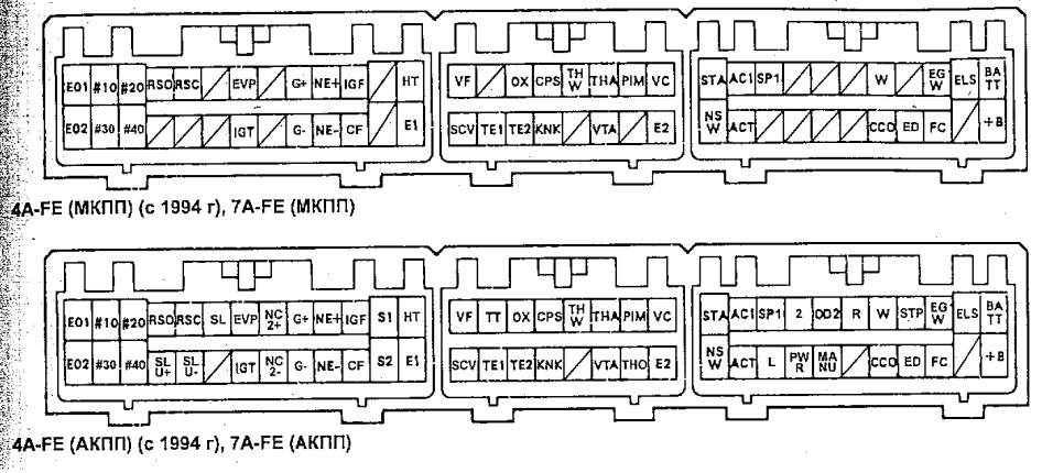

ЭБУ DENSO 89661-2B420. 175700-2852. Резистор С600 - выходит к выводу G-. Про контакты на крышке знаю, на старой постоянно налипал белый налет.

Уже лучше, теперь к какому выводу идет? Вложение:
ЭБУ.jpg [ 174.93 КБ | Просмотров: 7895 ]
Добавлено спустя 7 минут 51 секунду:а млин, туплю.. G- он идет в распределитель..
