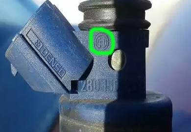

vasilver писал(а):
Форсики могут так хандрить
форсунки хочу помыть отдать, а как просто проверить на работоспособность?
 Заголовок сообщения: Re: Троит
СообщениеДобавлено: Пн авг 15, 2016 11:07 pm
Сообщения: 4547
Виктор77 писал(а):
Это бошевские форсунки.
:o
Добавлено спустя 1 минуту 36 секунд:

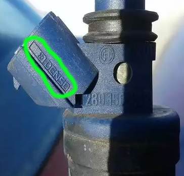

N1TRAT писал(а):
Синяя форсунка это бошевская.

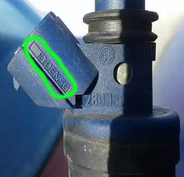

А как же надпись и логотип ND (Денсо)?
Добавлено спустя 2 минуты 10 секунд:
По нормальному на стенде, у нас 150 руб. за одну снятую.
Надпись на форсунке.jpg [ 98.03 КБ | Просмотров: 11426 ]
СообщениеДобавлено: Пн авг 15, 2016 11:11 pm
Сообщения: 482
Откуда: Старый Оскол. Саша
Машина: Carina E сарай
Двигатель: 4A-FE стд
а вот так азамат, чуть выше значек БОШ ))) у меня зеленые тоже дензо -бош))
СообщениеДобавлено: Пн авг 15, 2016 11:14 pm
Сообщения: 4547
Привет!
Этот?

Этот?
он самый!
СообщениеДобавлено: Пн авг 15, 2016 11:23 pm
Сообщения: 4547
vasilver писал(а):
он самый!
:o ,недавно брал форсунки,думал Денсо, теперь надо проверить...

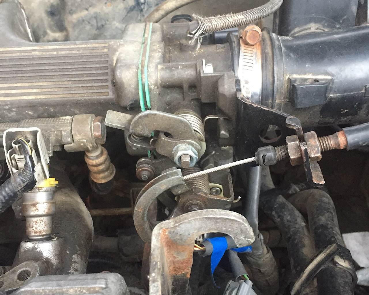

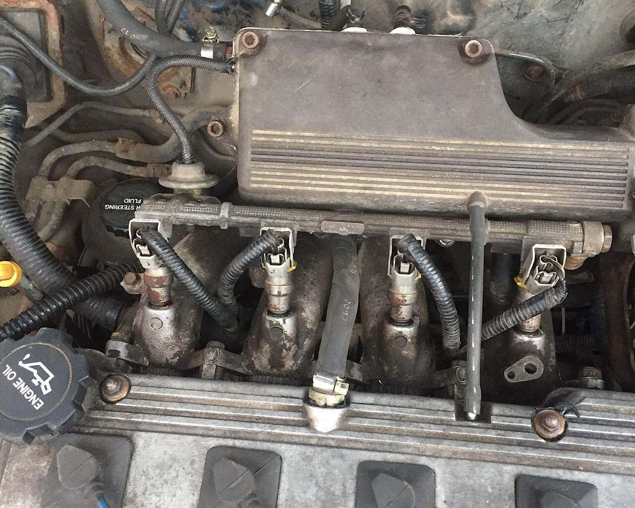

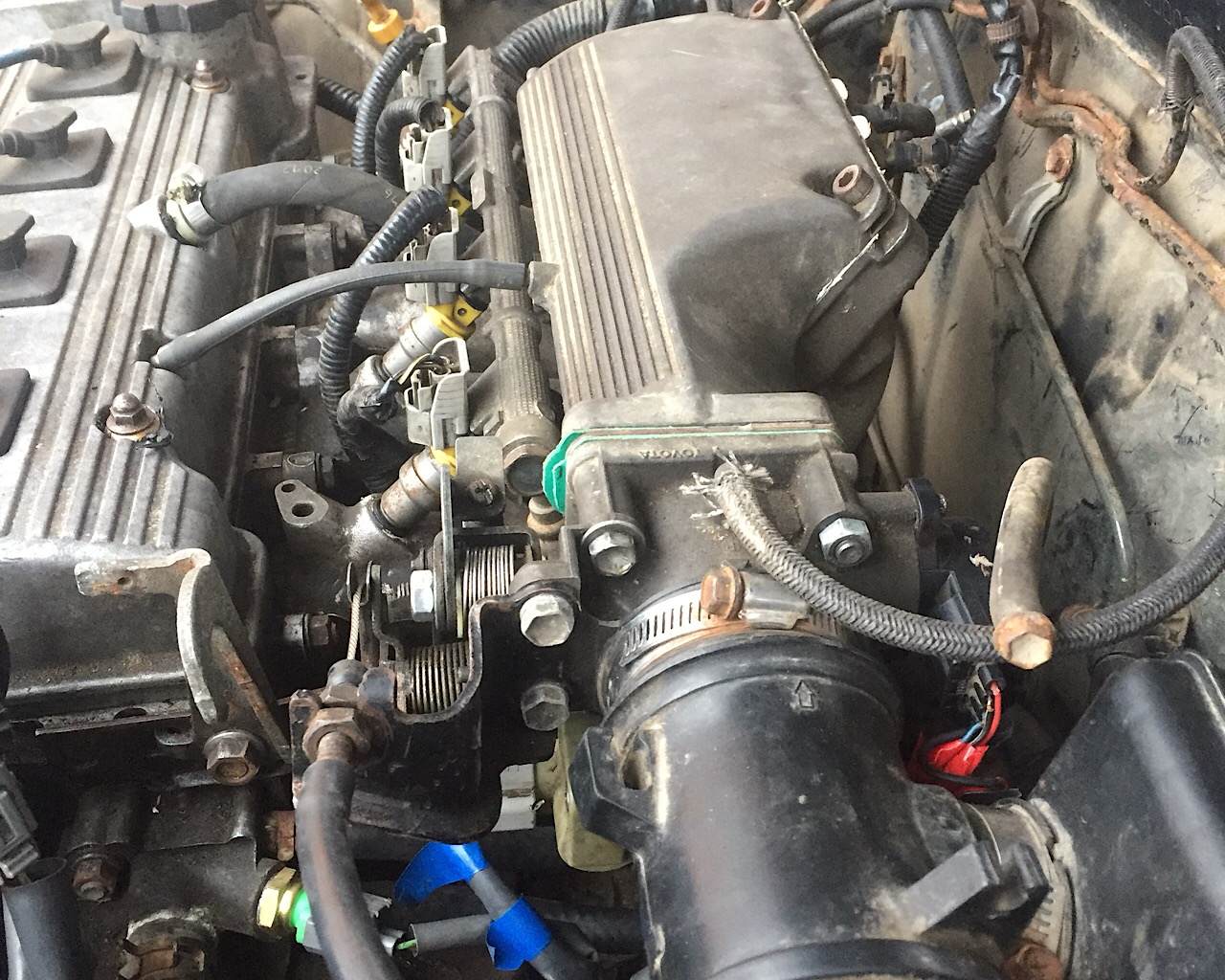

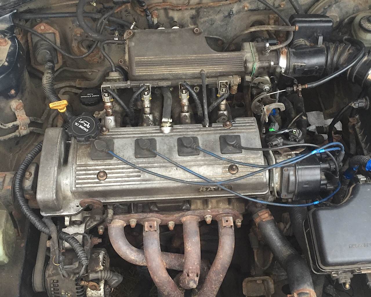

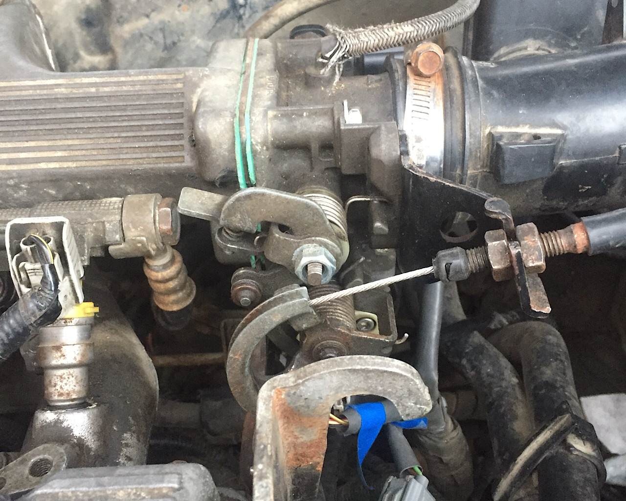

ПОМОГИТЕ!!!Автомобиль Карина Е 1993г. 1.6 107л.с какой двигатель разобраться не могу может переделывали.Привод заслонки какой-то не обычный,экономайзер есть,беда вот в чем на холодную минут 5 плавают обороты,потом выравниваются,при нажатии на газ троит и очень сильно дергается с холостых и до 3000 пока не перестанет мигать оранжевая лампа экономайзер.Что делалось:Чистка БДЗ и клапана со снятием и разборкой,замена проводов и свечей,метки на месте,ошибок нет,вакуумные трубочки все новые.Куда копать дальше???

Вот он этот злодей
3BA70292-BDC0-481E-B4BB-91644BFF18A2.jpeg [ 445.08 КБ | Просмотров: 10911 ]
19335AAB-DC38-49CE-BEFE-A5DCC0169403.jpeg [ 390.4 КБ | Просмотров: 10911 ]
BAAB42C8-28C4-4AA0-A4A7-61AD63AC6B59.jpeg [ 425.67 КБ | Просмотров: 10911 ]
F742D891-9484-44A3-AE27-D5AF6E0FE221.jpeg [ 439.03 КБ | Просмотров: 10911 ]
TOYOTA CARINA E 1.6 107л.с

leha.crown
а моторчик STD не ЛБ ..
помой форсунки и компрессию померь, еще подсос может быть(и возле форс тоже), проверишь тем же карбклинером..
