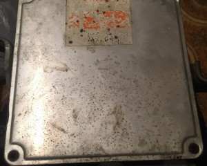

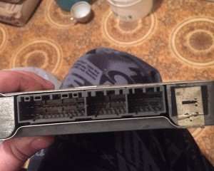

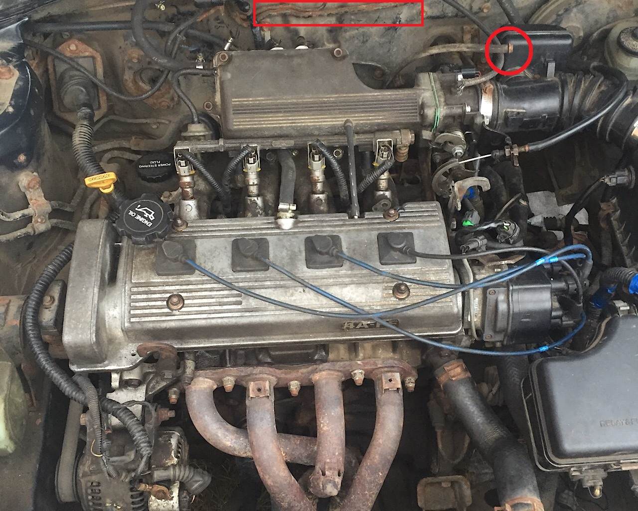

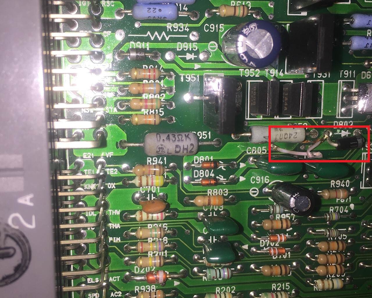

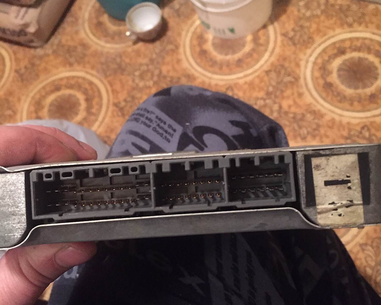

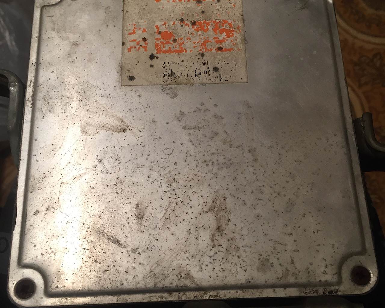

Помогайте определить
20481813-3FE8-4DA2-9B6A-BA93608FFCA3.jpeg [ 375.2 КБ | Просмотров: 9194 ]
5960184A-3964-4D92-A94D-F3FEAFB7DAB0.jpeg [ 288.73 КБ | Просмотров: 9194 ]
2B1A27EA-82C5-4BA2-99A0-6FC4A399709D.jpeg [ 281.21 КБ | Просмотров: 9194 ]
TOYOTA CARINA E 1.6 107л.с

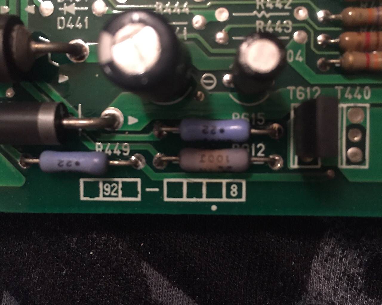

 Заголовок сообщения: Re: Троит
СообщениеДобавлено: Ср янв 17, 2018 7:35 pm
Боюсь сложно будет :D , пересмотрел фотки, у тебя точ в точ как моя (была), и привод заслонки тоже,
двигатель похоже СТД, провода на форсы выходят между "штанин" впускного коллектора, у ЛБ проводка
на форсы откуда то со стороны шкива ГРМ идет, и судя по "пауку" мотор 115 кобыл,
проверь что за форсунки стоят, видно что желтые, но вот с каким номером?,
желтые еще от 2-х литровой бывают, № 23250-74040, если такие, то они очень большие для него,
а вообще должны быть с № 23250-16150 бежевые, или в крайнем случае 23250-15030 они тоже желтые,
а моргание лампы эконома очень похоже на плохой контакт или переломленный провод к датчику,
не 100% конечно, но бывали случаи, в первую очередь датчик др. заслонки и его проводку проверь,
датчик отрегулируй по "букварю", потом вакуумный и его проводку и шланг :!: , ну а потом остальные,
на всякий случай, а № мозгов скорее всего вот этот: 89661-2B370 или 89661-2B371, удачи :)

Главное чтоб мозги от него были а не от LB,а что должно происходить если на заведённой отключить дпдз?
СообщениеДобавлено: Ср янв 17, 2018 7:44 pm
бошевские жёлтые на 4А у меня стояли на стд..и трамблёр тоже был Бош...тут солянка по ходу...

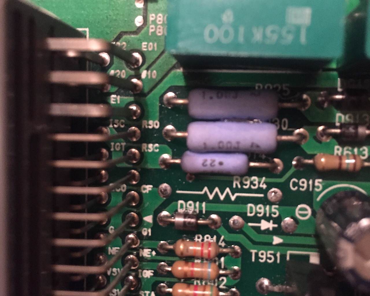

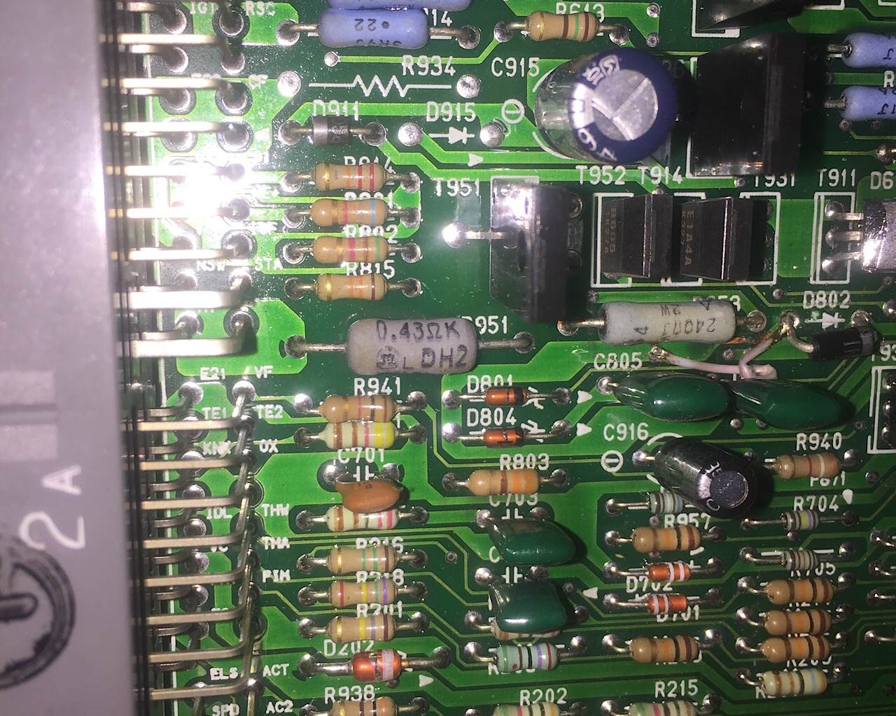

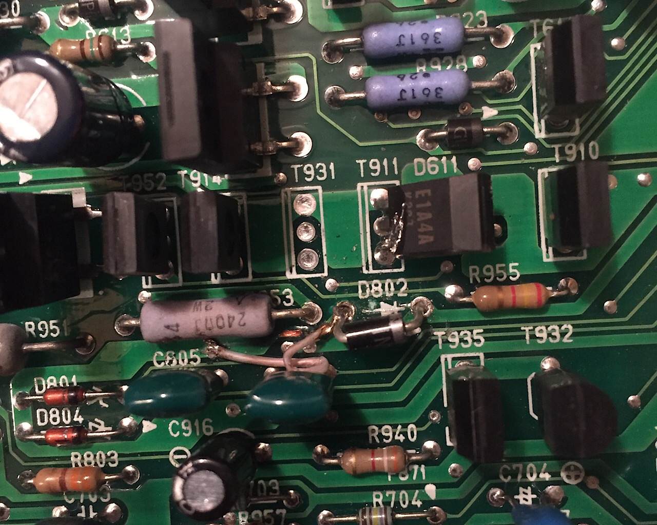

Я что то не пробовал :nez-nayu:

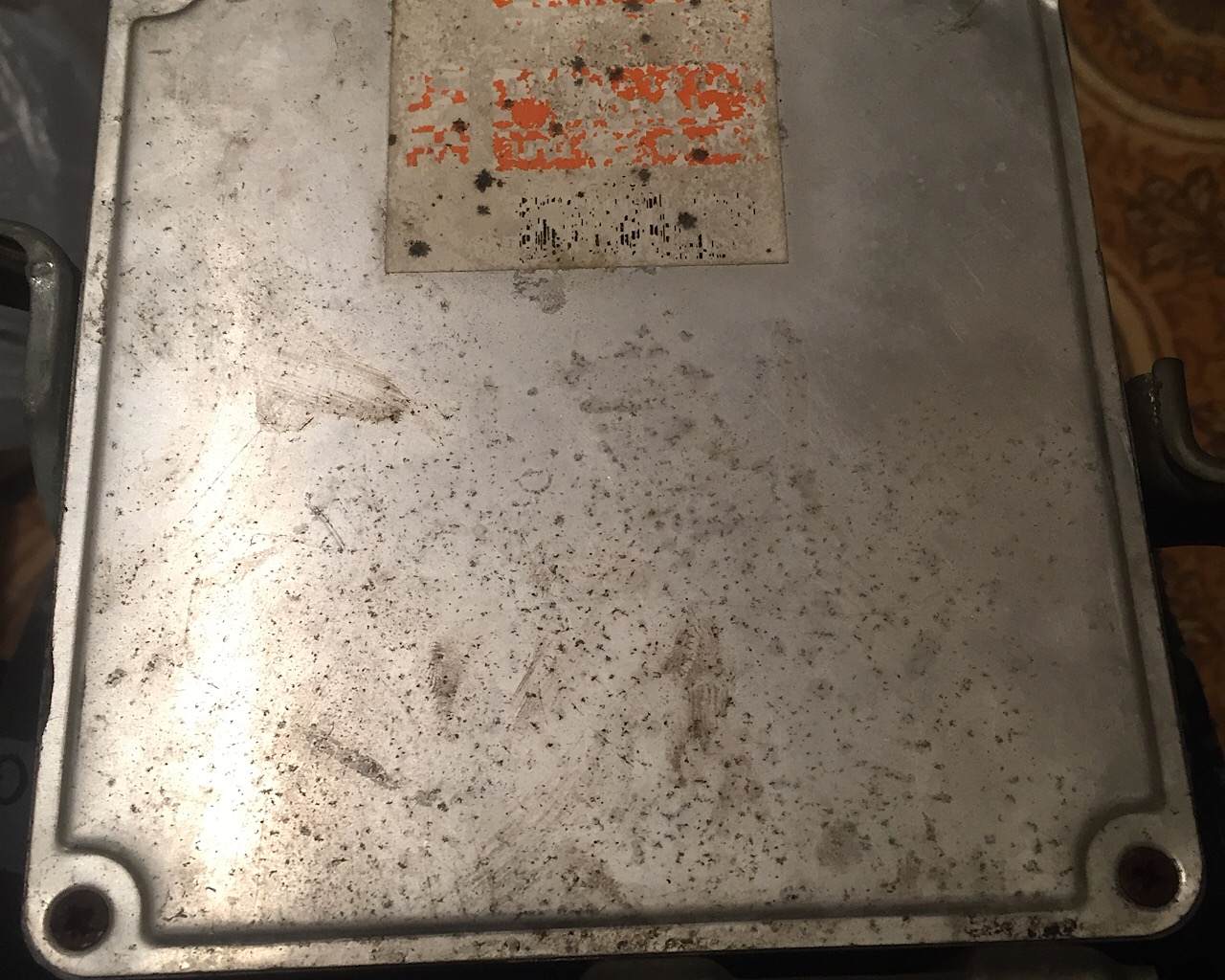

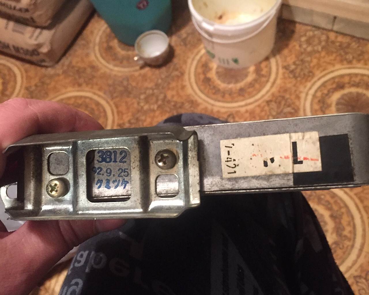

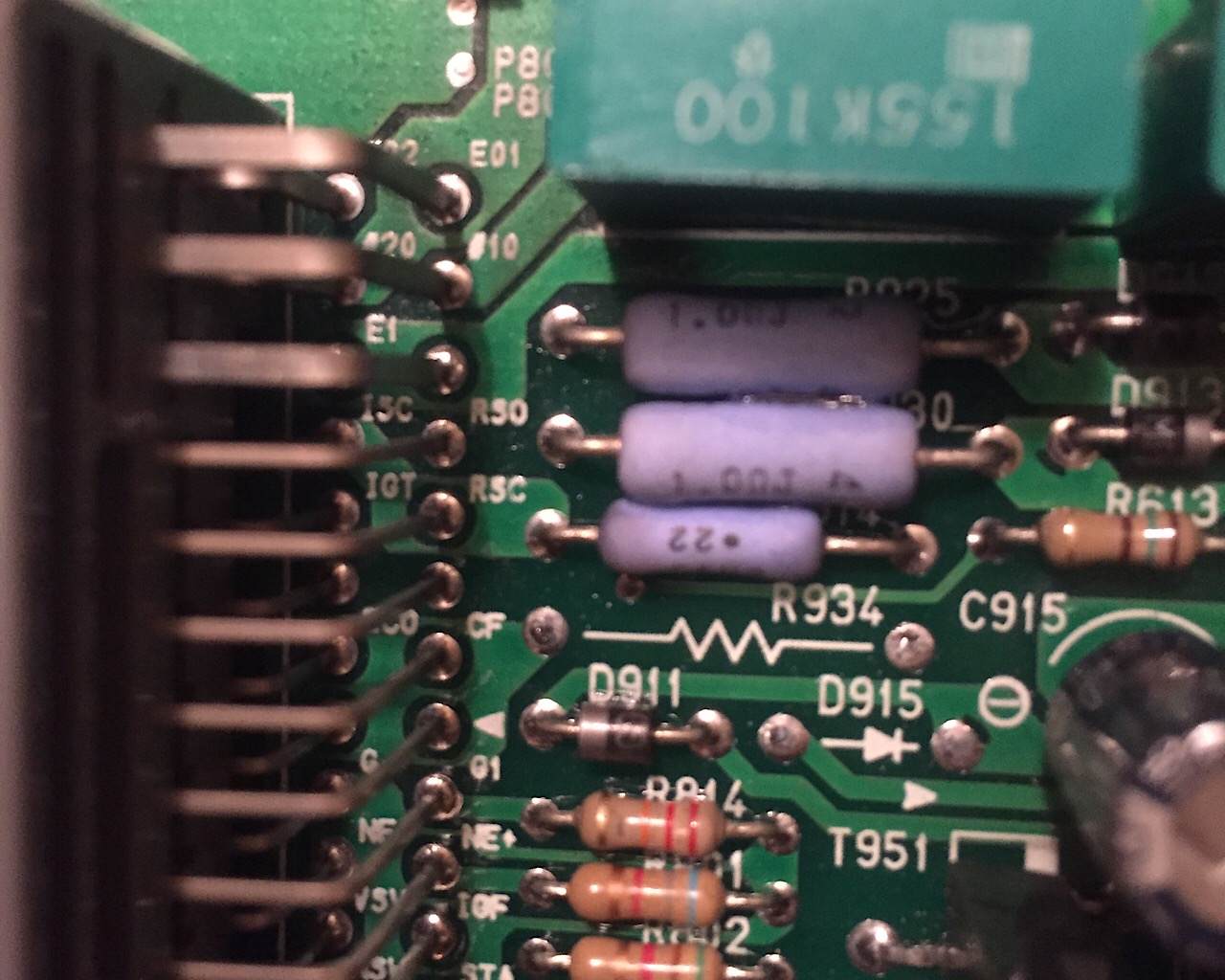

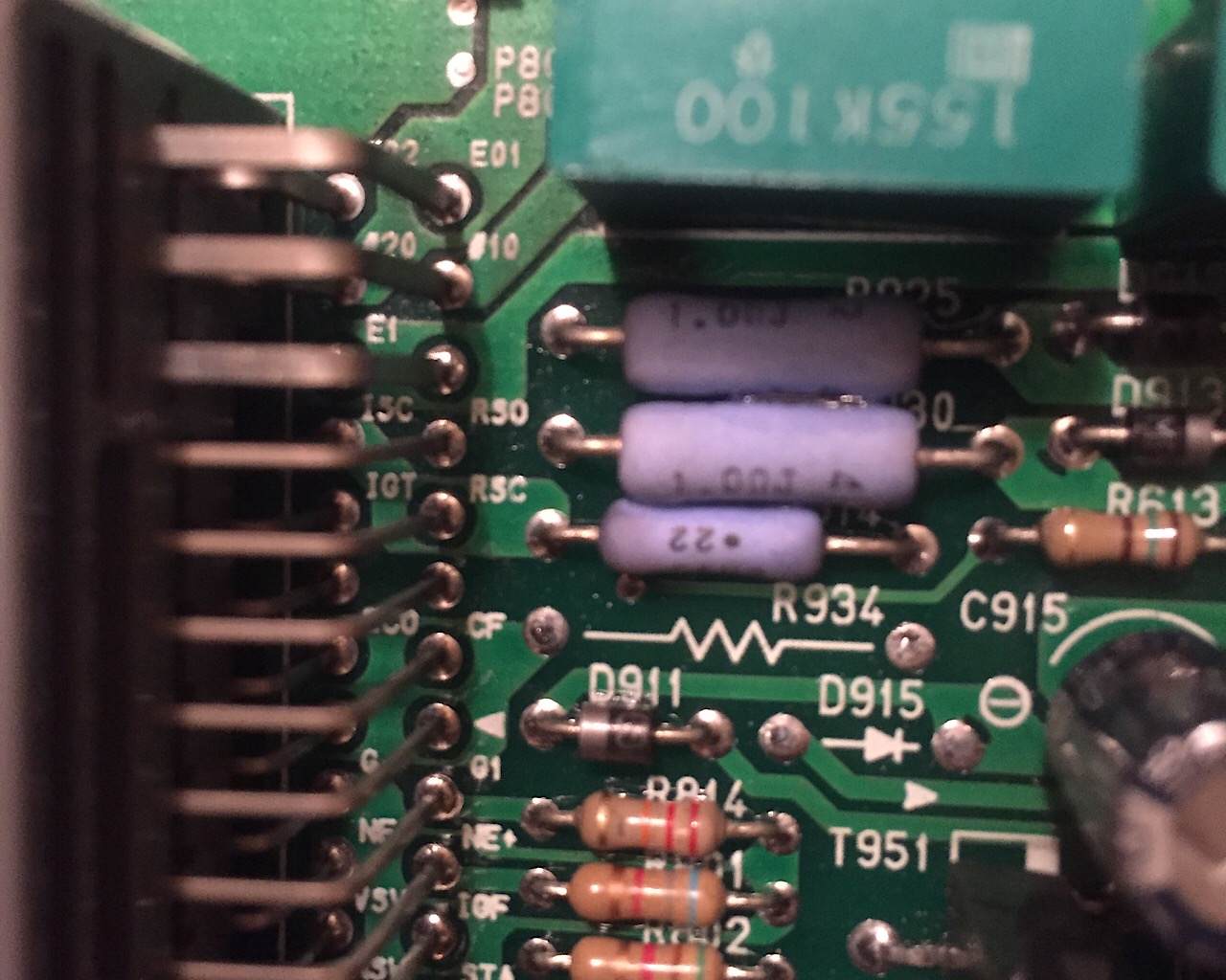

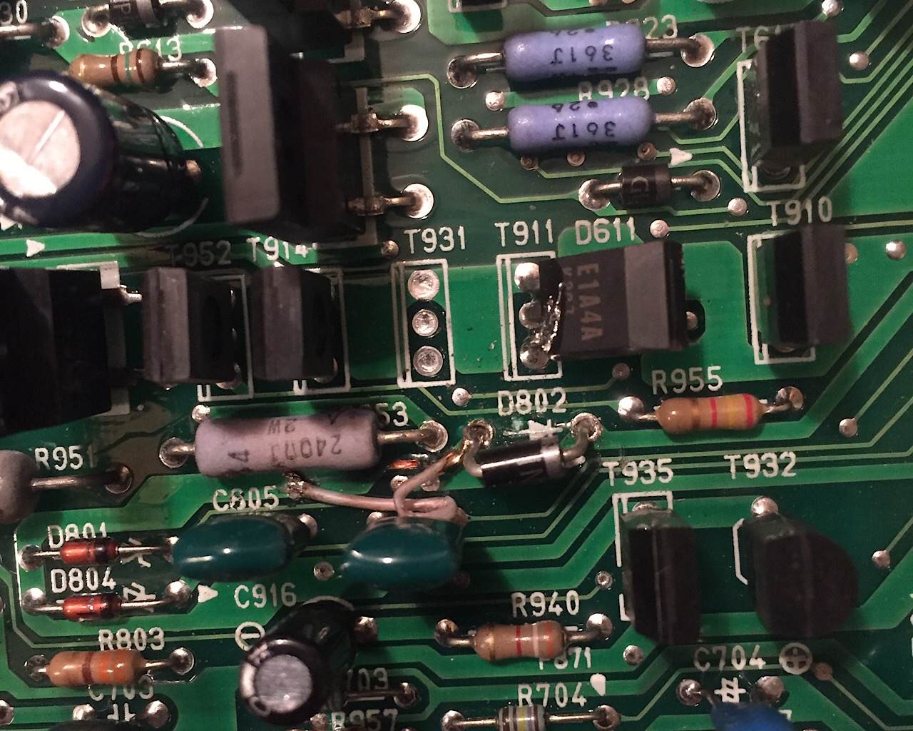

ЛБ мозги с СТД проводкой не будут работать, у ЛБ на форсунки идет отдельный пин на каждую,
на плате подписаны вот так: #10, #20, #30, #40,
а у СТД только 2 пина на форсунки, по 2 форсунки параллельно, подписаны : #10, #20,
вскрой мозги, проверь на плате со стороны деталей, видно плохо, но думаю разглядишь :)
well писал(а):
бошевские жёлтые
Точно Валер, еще и бошевские бывают :-facepalm-: , я про них забываю всё время :D

Провода от ДПДЗ куда идут?форсы завтра гляну.
Добавлено спустя 1 минуту 52 секунды:
Тремблер у меня дензо стоит
Добавлено спустя 25 минут 26 секунд:
Вот они вскрытые мозги
CB8CAAD9-ACAB-47F8-9257-61F6D02012E3.jpeg [ 289.04 КБ | Просмотров: 9170 ]
7B78871E-1BBE-4B93-9D2D-F4140653A323.jpeg [ 266.17 КБ | Просмотров: 9170 ]
26D00181-F6D9-47D3-8108-9DF4FF0CD394.jpeg [ 289.04 КБ | Просмотров: 9170 ]
8156D538-BC30-4B06-BB6A-D33241B821BF.jpeg [ 384.33 КБ | Просмотров: 9170 ]

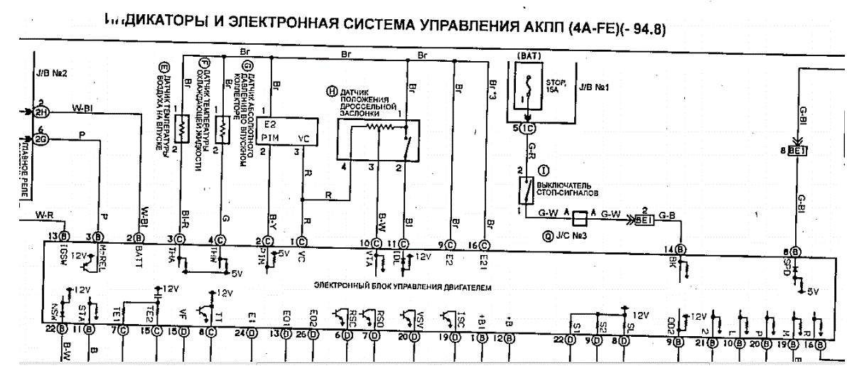

эта схема поудобнее, чем для МКПП..
схема.gif [ 56.21 КБ | Просмотров: 9170 ]

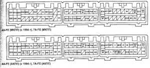

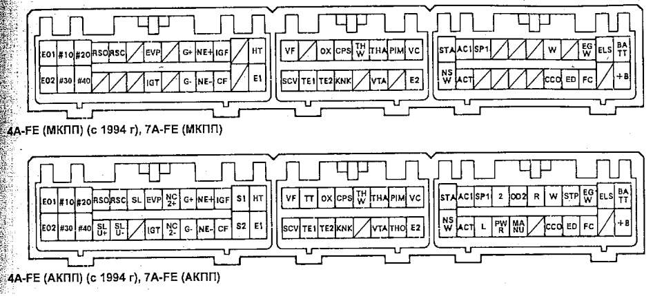

распиновка ЭБУ
ЭБУ.jpg [ 174.93 КБ | Просмотров: 9154 ]

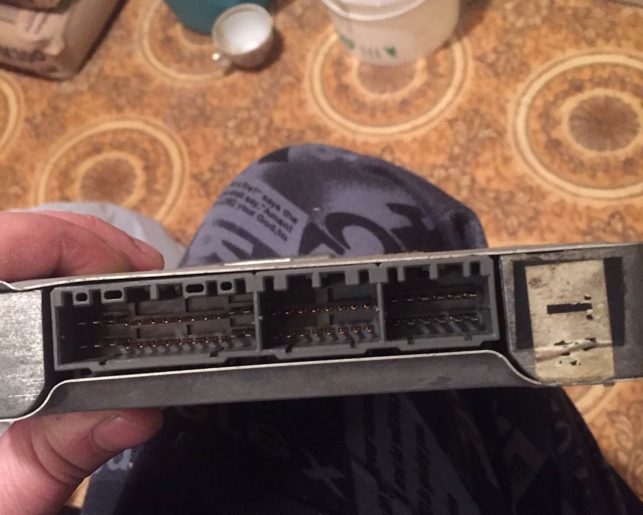

СообщениеДобавлено: Чт янв 18, 2018 1:01 am
Зарегистрирован: Сб янв 06, 2018 10:40 am
Сообщения: 27
Откуда: Г.Волоколамск
Машина: Toyota Carina E 1.6 1993г.
У меня вроде по другому получается распиновка.?
97CCDD10-DF4F-4270-B596-10FF258052AF.jpeg [ 459.43 КБ | Просмотров: 9151 ]
К мозгам конечно, скачай "букварь", можно от короны/калдины, со схемами,
там большая часть совпадает с нашими (японками с дензо), схемы точно,
СТД мозги :a_g_a: , выводов на форсы 2 штуки
26D00181-F6D9-47D3-8108-9DF4FF0CD394.jpeg [ 348.33 КБ | Просмотров: 9138 ]
у меня точно так-же было, видимо слабое место :D
97CCDD10-DF4F-4270-B596-10FF258052AF.jpeg [ 528.14 КБ | Просмотров: 9138 ]
Lexadies по моему распиновку от ЛБ выложил :)
ищи там где писал, попробуй ошибки считать, + еще катушку бы проверить :du_ma_et: ,
но у нас она встроена, только замена на заведомо рабочую возможна :( ,
по другому никак, у меня 2 раза накрывалась, и оба раза так, что заводилась,
и даже как то ехала, только в первом случае всегда плохо было, а во втором
после того как нагреется, так что всякое бывает :)
И с этим всем разберись, болт не лучшая заглушка, и трубки в очень плохом состоянии,
может где то уже насквозь проело, и тупо воздух лишний сосёт :du_ma_et:
BAAB42C8-28C4-4AA0-A4A7-61AD63AC6B59.jpeg [ 494.56 КБ | Просмотров: 9138 ]
