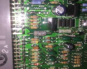

ЛБ мозги с СТД проводкой не будут работать, у ЛБ на форсунки идет отдельный пин на каждую,
на плате подписаны вот так: #10, #20, #30, #40,
а у СТД только 2 пина на форсунки, по 2 форсунки параллельно, подписаны : #10, #20,
вскрой мозги, проверь на плате со стороны деталей, видно плохо, но думаю разглядишь :)

Провода от ДПДЗ куда идут?форсы завтра гляну.
Добавлено спустя 1 минуту 52 секунды:
Тремблер у меня дензо стоит
Добавлено спустя 25 минут 26 секунд:
Вот они вскрытые мозги
CB8CAAD9-ACAB-47F8-9257-61F6D02012E3.jpeg [ 289.04 КБ | Просмотров: 9222 ]
7B78871E-1BBE-4B93-9D2D-F4140653A323.jpeg [ 266.17 КБ | Просмотров: 9222 ]
26D00181-F6D9-47D3-8108-9DF4FF0CD394.jpeg [ 289.04 КБ | Просмотров: 9222 ]
8156D538-BC30-4B06-BB6A-D33241B821BF.jpeg [ 384.33 КБ | Просмотров: 9222 ]

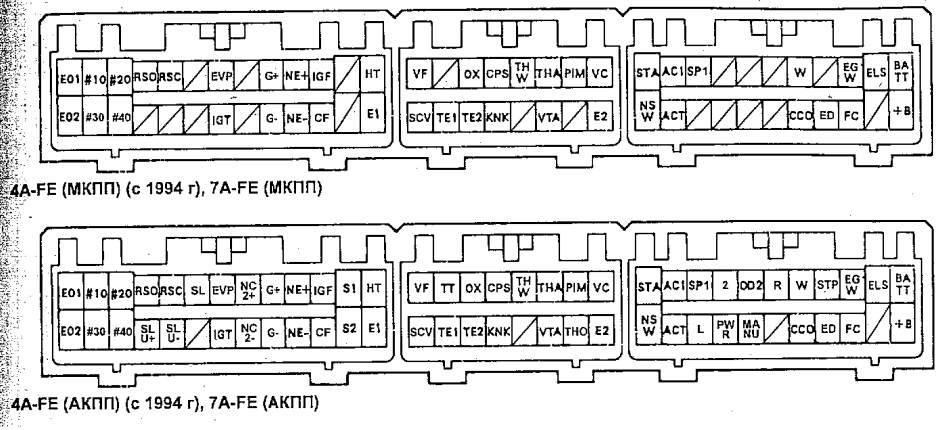

распиновка ЭБУ
ЭБУ.jpg [ 174.93 КБ | Просмотров: 9206 ]

СообщениеДобавлено: Чт янв 18, 2018 1:01 am
Зарегистрирован: Сб янв 06, 2018 10:40 am
Сообщения: 27
Откуда: Г.Волоколамск
Машина: Toyota Carina E 1.6 1993г.
У меня вроде по другому получается распиновка.?
97CCDD10-DF4F-4270-B596-10FF258052AF.jpeg [ 459.43 КБ | Просмотров: 9203 ]
СТД мозги :a_g_a: , выводов на форсы 2 штуки
26D00181-F6D9-47D3-8108-9DF4FF0CD394.jpeg [ 348.33 КБ | Просмотров: 9190 ]
у меня точно так-же было, видимо слабое место :D
97CCDD10-DF4F-4270-B596-10FF258052AF.jpeg [ 528.14 КБ | Просмотров: 9190 ]
Lexadies по моему распиновку от ЛБ выложил :)
ищи там где писал, попробуй ошибки считать, + еще катушку бы проверить :du_ma_et: ,
