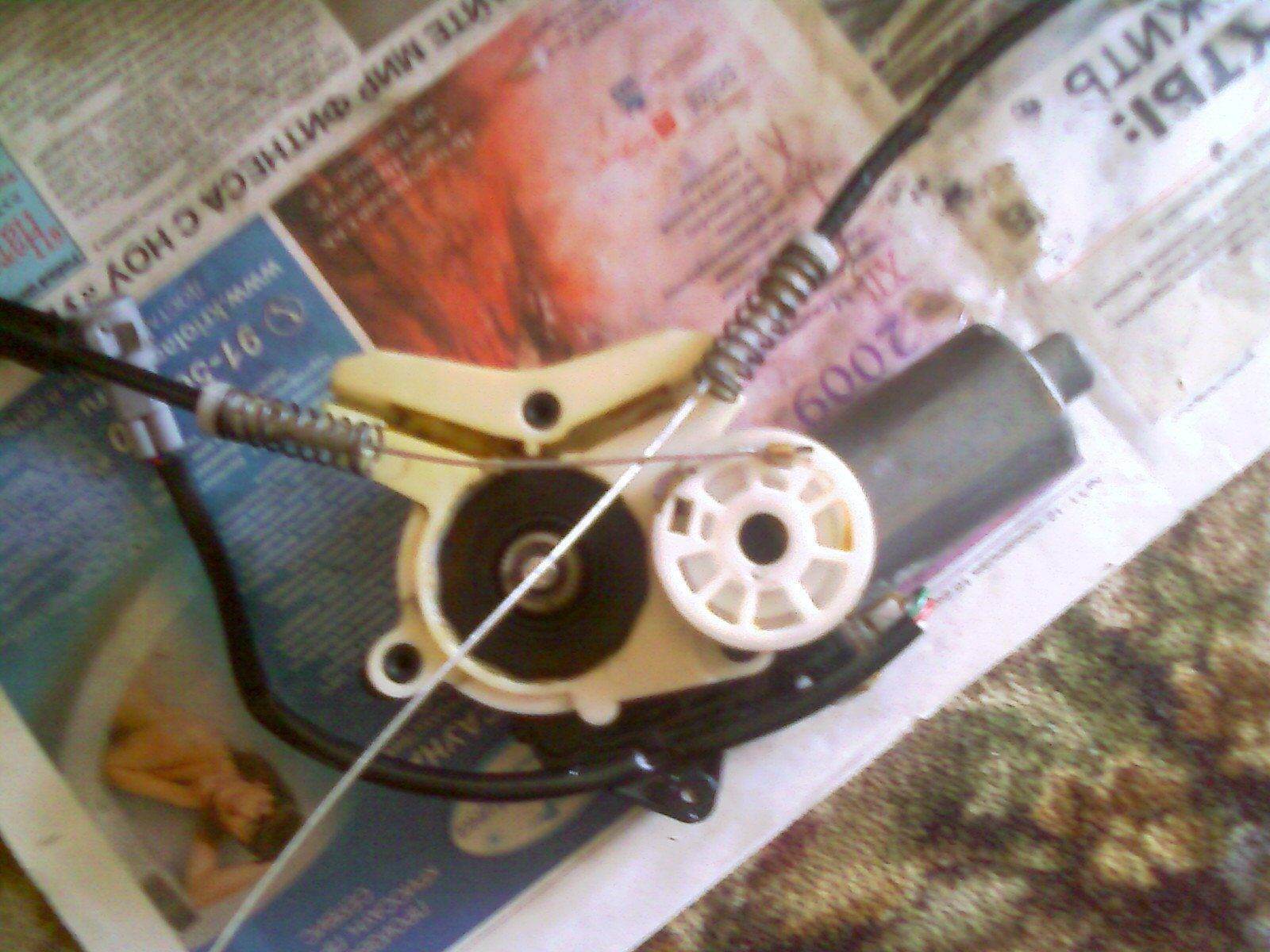

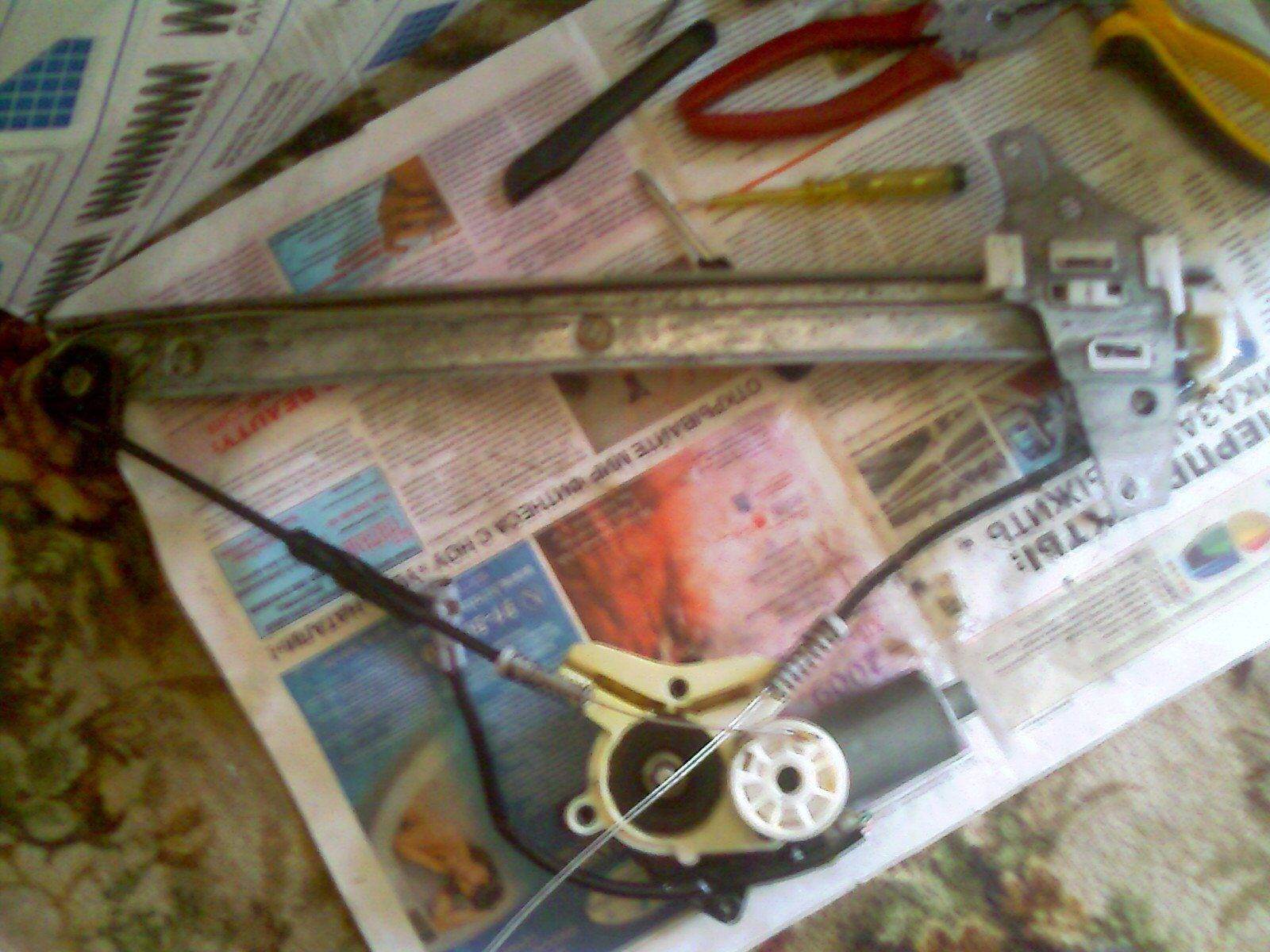

Ребята помогите плиз никак не могу собрать водит стеклоподъёмник :cry: :cry: :cry: :cry:
не допмраю что куда наматывается(((

левый тросик должен быть там где он сейчас?
общий вид
Добавлено спустя 8 минут 53 секунды:
положение стекла сейчас поидее должно быть опущенныйм до конца.
Комментарий к файлу: левый тросик должен быть там где он сейчас?

тросики одинаковой длины, сдвигаешь подьёмник до упора инаматываешь, выдвинувшийся тросик(второй), получается когда оподымаешь или опускаешь то по переменно один наматывается а другой сматывается, все очень впросто, а натягивать вообше просто достаточно всё правельно собрать

фишка в том что одна сторона наматывается а другая наматывается нормально а в обратную сторону жуёт трос.Туплю просто я жёстко!!!знаю что всё просто но вот заклинило((я бы даже подъехал к кому либо кто знает как это всё собрать :D

проверь длину тросов, судя по фото тот который с низу (новый ) должен быть намотан, ПРОВЕРЯТЬ НОДО В СОБРАНОМ ВИДЕ БЕЗ КРЫШКИ, яб помог но далеко ехать, и ХРИСТОС ВОСКРЕС

Я менял подьемник в свое время, причем так что мне продали правый вместо левого я и кулибинством занимался), тросы надо закрепить с разных сторон, точнее крепиш первый, наматываешь на бабину до возможного конца, крепишь второй, вставляешь в корпус и все готово. Проверяешь ручками как работает))

Вставь направляющие с пружинами и сожми пружины. Жену попроси помочь. Пусть сжиамет пружины, ты наматай на катушку нижний кусок, закрепи и натяни верхний. Когда все будет закреплено мееедленно отпустить пружины, иначе может крепление троса вырвать.
