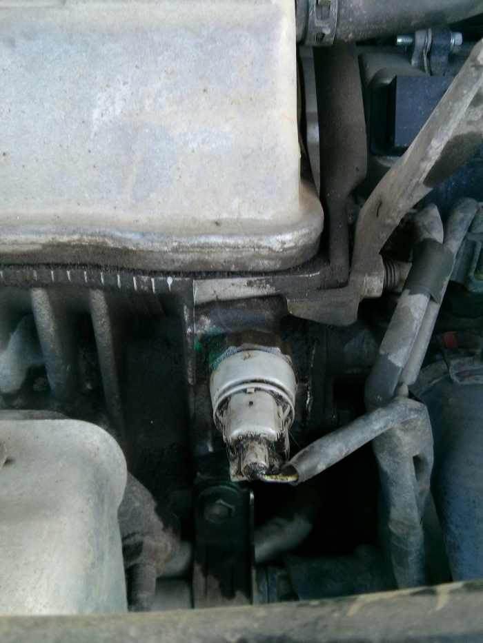

Всем привет. Сегодня обратил внимание что у меня на триэсе появились потеки масла из под сапуна? как это лечится? только заменой? или еще есть варики? думаю что появилось после 2 недель 30-40 градусных морозов у нас...
Сделай фото..Пообсуждаем.

Мурат1623
вот как выглядит
причем сегодня конкретно с него стер каплю масла которая на нем висела после того как поездил...
Судя по всему речь о датчике давления масла?
Нужно поменять его и течь не будет.

alexrotor
ага..именно про него. а с заменой там никаких проблем?
alexrotor
сразу вопрос..а где сапун находится?
 Заголовок сообщения: Re: Вопрос по двигателям 3S-FE.
СообщениеДобавлено: Вс фев 04, 2018 1:52 pm
dess_ik
С заменой никаких проблем.
Сапун, из клапанной крышки выходит шланг.

alexrotorон выкручивается или как? и еще вопрос...надо ли сливать технологические жидкости?
СообщениеДобавлено: Вс фев 04, 2018 2:04 pm
dess_ik
Выкручивается, сливать ничего не надо.

alexrotor
лучше какой брать? я так понимаю там сальники или еще чего не надо менять? и он в сборе идет?
СообщениеДобавлено: Вс фев 04, 2018 2:26 pm
dess_ik
Нет там никаких сальников, течет через сам датчик. Бери любой, не сильно дешевый только.

По фото не такой,вот такой должен быть.
dess_ik писал(а):
они там как цепляются?
Там фишка на проводе.

почему кстати этот датчик начинает сопливить?

а причина какая что датчик давления начал сопливить?

Сообщения: 1117
dess_ik
Старость.у меня тоже потеет.

Новый вкручивать надо ОООчень нежно, потому как резьба там конусная. Не знаю какой момент там нужен, но видимо очень маленький. А то может треснуть головка в этом месте :oops: .
