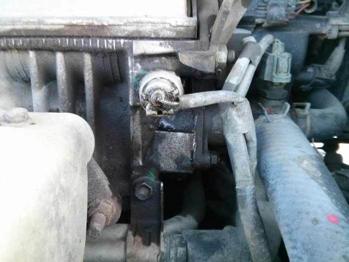

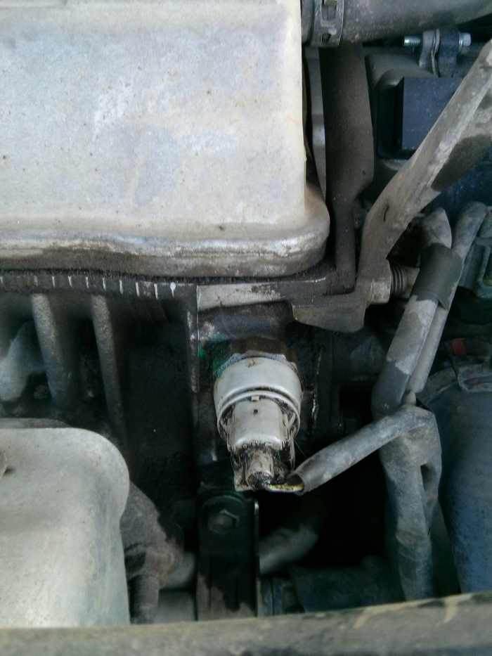

Мурат1623
вот как выглядит
причем сегодня конкретно с него стер каплю масла которая на нем висела после того как поездил...
IMG_20180204_104352.jpg [ 44.26 КБ | Просмотров: 10416 ]
IMG_20180204_104401.jpg [ 32.73 КБ | Просмотров: 10416 ]
 Заголовок сообщения: Re: Вопрос по двигателям 3S-FE.
СообщениеДобавлено: Вс фев 04, 2018 1:43 pm
dess_ik писал(а):
потеки масла из под сапуна
Судя по всему речь о датчике давления масла?
Нужно поменять его и течь не будет.

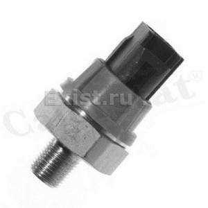

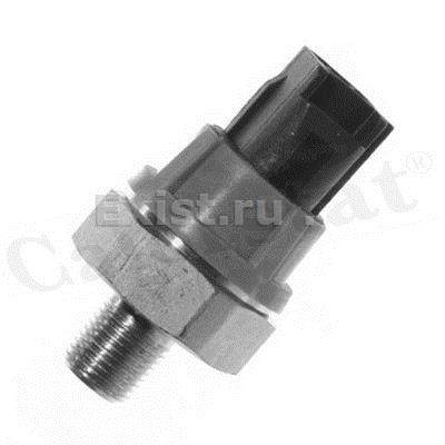

СообщениеДобавлено: Вс фев 04, 2018 2:35 pm
По фото не такой,вот такой должен быть.
dess_ik писал(а):
они там как цепляются?
Там фишка на проводе.
img.jpg [ 16 КБ | Просмотров: 10400 ]

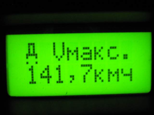

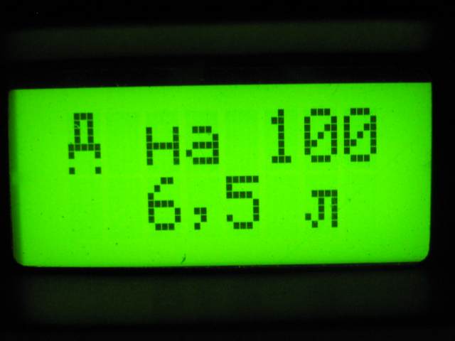

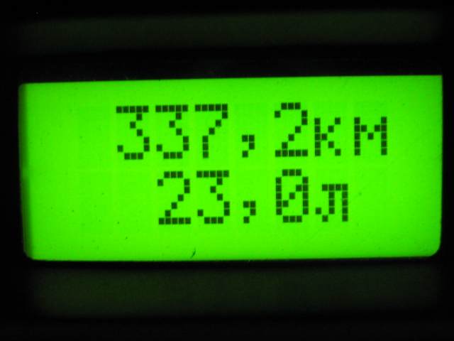

Алексей60 писал(а):
мой расход по трассе 7-8л/100км в зависимости от скорости
Для тебя это реально но не меньше.Как говоришь коробка автомат.У меня с механикой трасса 6.4 город 8л/100
