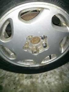

всем привет..случаем ни у кого нет такой заглушки лишней?

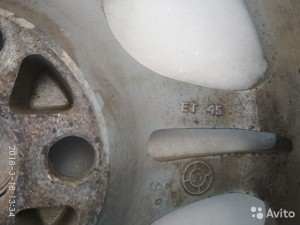

OlegF1 писал(а):
Если не ошибаюсь, то 14 5x100 6J et38
Toyota ET45 6J*14 H2 PCD 5/100
4295144215.jpg [ 79.72 КБ | Просмотров: 20394 ]
