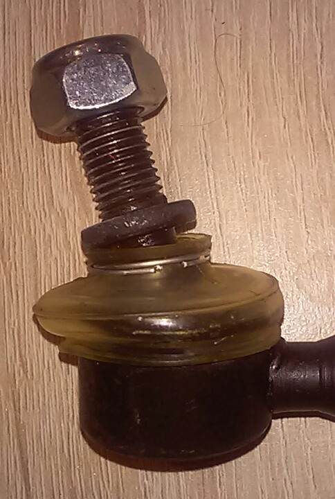

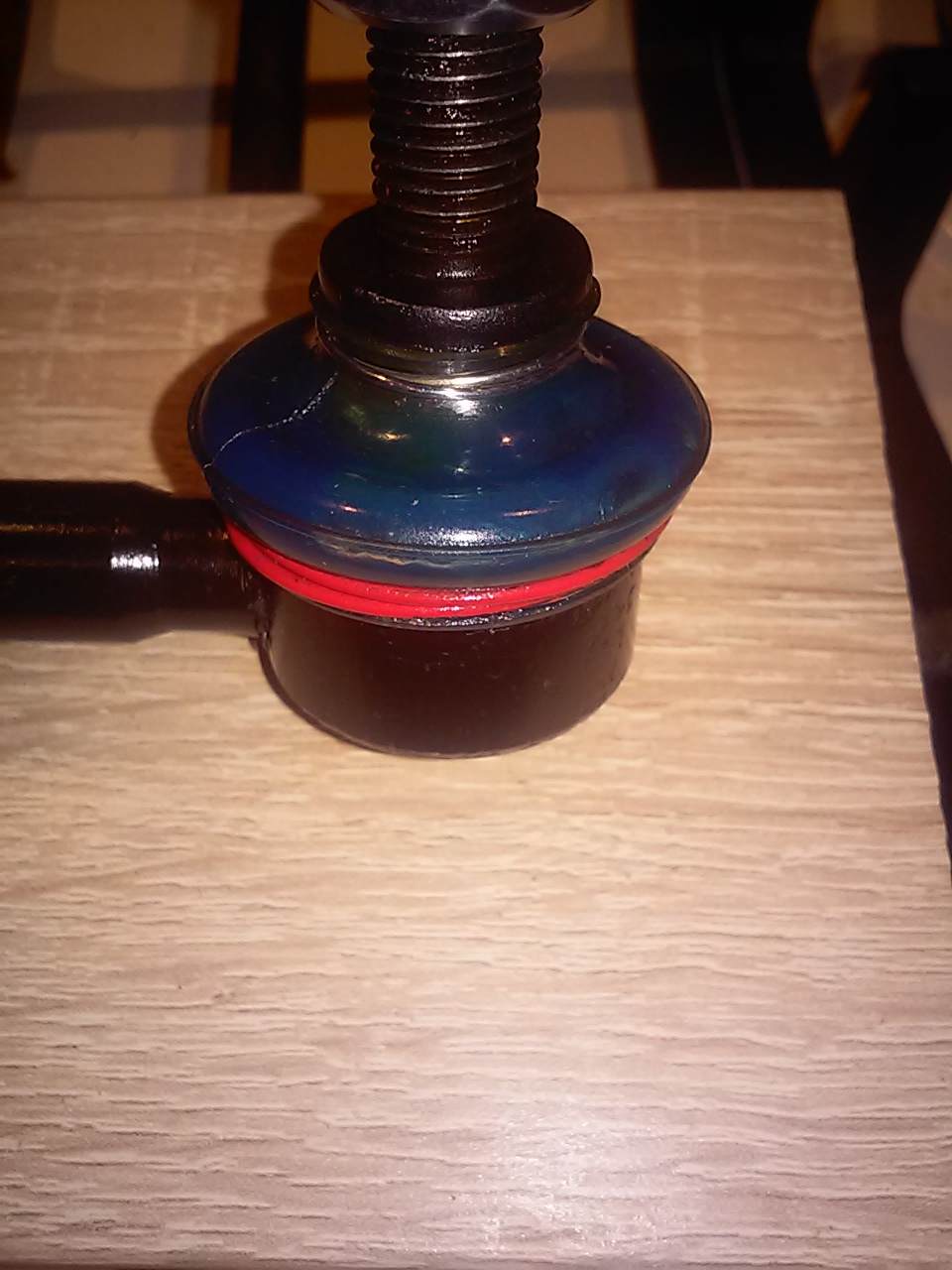

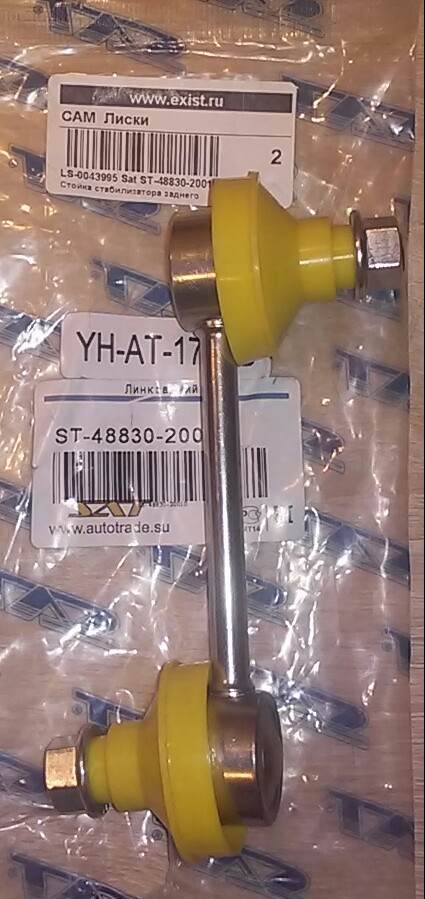

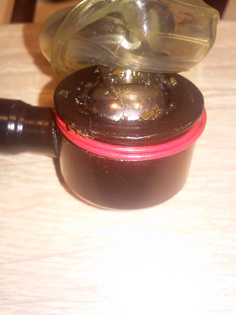

Решил сделать маленький отчёт.
Купил задние SAT-488030-20010 по 189 р. за шт. И перед Mapco 19577 левая, 385 р. шт. и правая 19578 366 р. шт.
Внешний вид на пять. Обжимные колечки и на корпусе и на пальце. Пальцы точёные.
Минусы:
На SATе малое кольцо-один виток. Сэкономили. :) Смазки у всех кот наплакал. На Марсо прозрачные пыльники, как бы силикон. Вроде плюс, но после минуса в морозилке силикон задубел. На фото это видно.
Смазку заменил, конечно. Ну, теперь бум ждать, когда кончатся. :)
Комментарий к файлу: Оч красиво.
20171201_204102-1.jpg [ 95.48 КБ | Просмотров: 11590 ]
Комментарий к файлу: Смазки Ёк.
20171201_221103.jpg [ 403.21 КБ | Просмотров: 11590 ]
Комментарий к файлу: Новая смазка.
20171201_225810.jpg [ 470.53 КБ | Просмотров: 11590 ]
Комментарий к файлу: После морозилки.
20171223_174139-1.jpg [ 90.23 КБ | Просмотров: 11585 ]
20171201_222018-1.jpg [ 108.41 КБ | Просмотров: 11550 ]
20171201_222336-1.jpg [ 89.63 КБ | Просмотров: 11550 ]
Олег.
Последний раз редактировалось pul752 Вс дек 24, 2017 1:36 am, всего редактировалось 7 раз(а).
