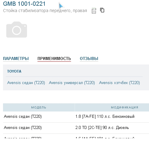

RePit писал(а): При очередной замене втулок и стоек стабилизаторов столкнулся с разницей передних стоек. Вопрос, это что и как такое вышло У меня Экзист показывает разные машины, Карину и Авенсис, может дело в этом?

Azamat_630 писал(а): Экзист показывает разные машины, Карину и Авенсис Заказывал по ВИНу, левая и правая стойки стаба. Добавлено спустя 5 минут 40 секунд:На сколько кретична установка стабов наоборот. Поставил как на фото, а потом сомнения стали терзать, вроде как левую с правой местами поменял.

Лето писал(а): Чехол ШРУСа не прожуют? На фото неприкрученный шарнир, когда затянутся гайки чехол ШРУСа будет в безопасности...

На самом деле вызывает опасение рабочее положение стойки стаба, на сколько критична такая установка? Стойки стаба так уже стояли неоднократно, но только сейчас возник вопрос о правильности их установки. Кто как ставит и на что влияет?
