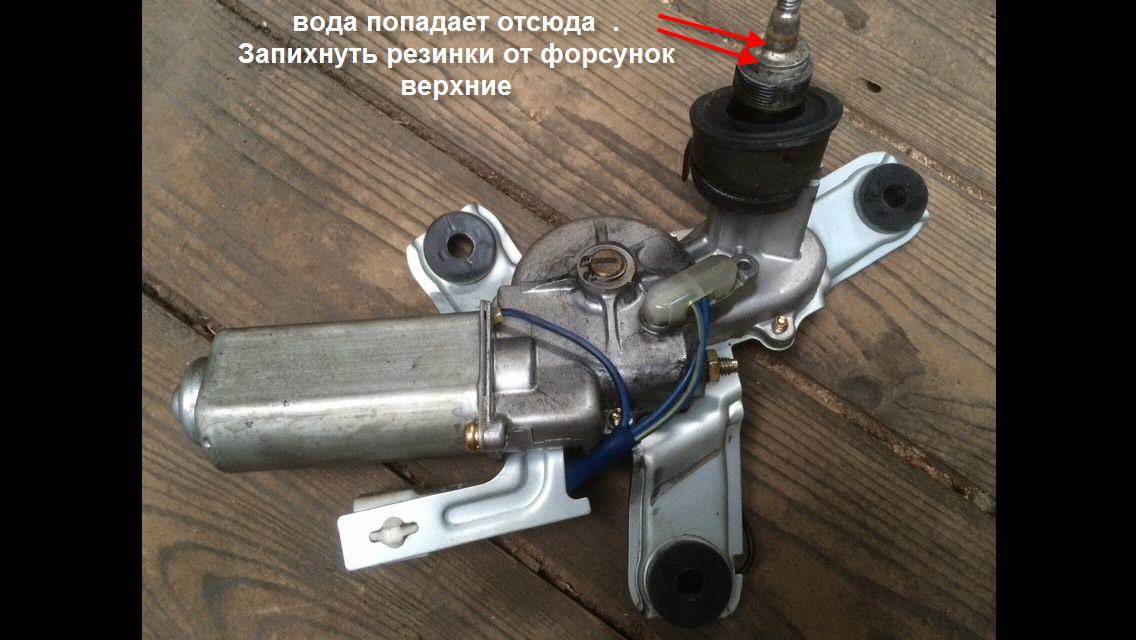

Kupr_Soft писал(а):
как будет себя вести когда постоит ма морозе подольше...
-запихнул 2 резинки (много ,хватит 1 шт-в мороз туговато ходит ) . Вал и резинку от форсунки смазать смазкой для суппортов-резинок . 2 года-внутри чисто .разбирал смотрел
__57.JPG [ 94.96 КБ | Просмотров: 7951 ]
