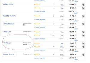

подскажите пожалуйста как фото вставить пытаюсь вставить пишет размер слишком большой только 500 кб можно а у меня 5 мб как сделать без потери качества?
Добавлено спустя 3 минуты 53 секунды:
EMMEN писал(а):
mister писал(а):
может кто продаёт в хорошем состоянии
Есть провода , в хорошем состоянии родные. Только вот бы знать, они подойдут с моего ?
Сосед себе в начале года поставил такие Tesla T924B. Говорит на эмексе заказывал за 1600 рублей. И сейчас нареканий нет!!!
EMMEN Странно почему то Емекс никаких аналогов не выдаёт как сосед себе поставил если Tesla Емекс не выдаёт?

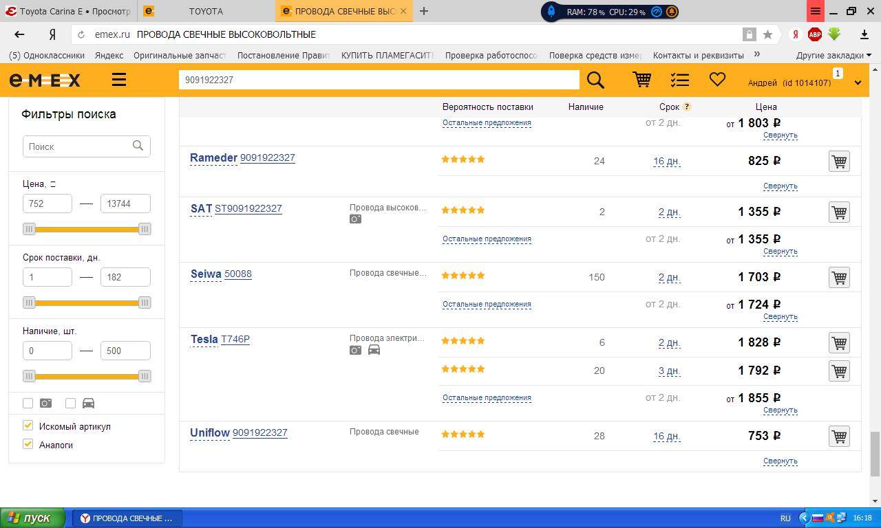

mister
Открываешь рисунок в Picture Manager (стандартная Виндовая программа),жмёшь "Изменить рисунок"-"Сжатие"-"Для документов" и получаешь порядка 200 кб. А провода должны иметь сопротивление до 5 кОм.
Добавлено спустя 13 минут 14 секунд:
Вот ЕМЕКС выдал https://emex.ru/f?detailNum=9091922327&makeId=413
ВВ провода.JPG [ 116.83 КБ | Просмотров: 19502 ]

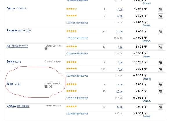

Как то так и поставил. И Эммекс выдал и мне сейчас.
Только не смотрите на цены - это в наших тугриках. Для перевода в рубли на 5.7 делите.
Безымянный.jpg [ 56.97 КБ | Просмотров: 19496 ]

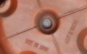

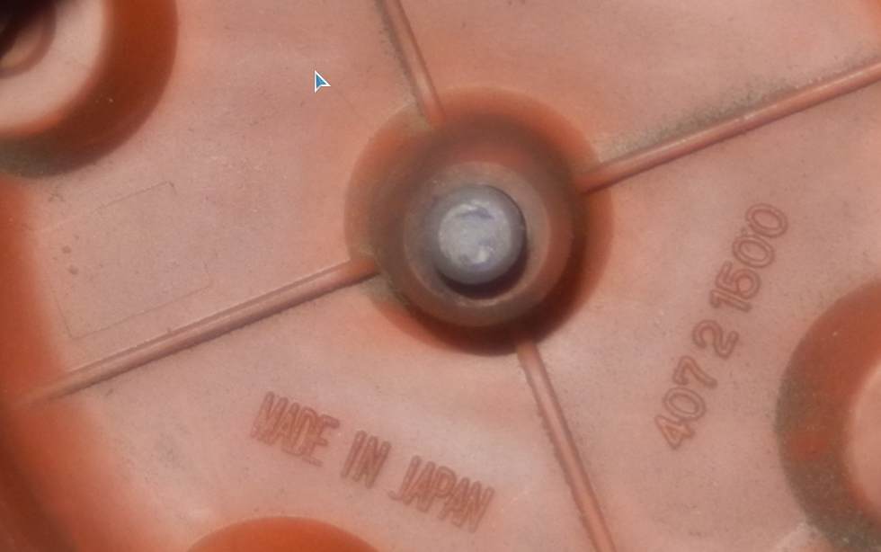

крышка трамблёра внутри надо чистить или нет?
По моему, :du_ma_et: там уголёк центральный износился, плохо видно.

mister писал(а):
крышка трамблёра
Интересно, сделано в Японии, а что за фирма и какие надписи?

Azamat_630 писал(а):
Интересно,
да, мне тоже. Я заказывал оригинал 2 раза, а приходит Бош, хотя цена на Бош ниже (лучше бы его сразу заказывал). Может поставщики обманывают?
Вот что магазин выдает по оригинальному номеру крышки - Toyota 19101-02020 CAP ASSY, (BOSCH)

White Wolf писал(а):
Чёт не совсем догнал вопрос
Скриншот 27-11-2018 141448.jpg [ 282.34 КБ | Просмотров: 19393 ]
