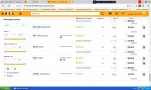

EMMEN Странно почему то Емекс никаких аналогов не выдаёт как сосед себе поставил если Tesla Емекс не выдаёт?

mister
Открываешь рисунок в Picture Manager (стандартная Виндовая программа),жмёшь "Изменить рисунок"-"Сжатие"-"Для документов" и получаешь порядка 200 кб. А провода должны иметь сопротивление до 5 кОм.
Добавлено спустя 13 минут 14 секунд:
Вот ЕМЕКС выдал https://emex.ru/f?detailNum=9091922327&makeId=413

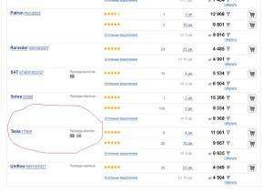

Как то так и поставил. И Эммекс выдал и мне сейчас.
Только не смотрите на цены - это в наших тугриках. Для перевода в рубли на 5.7 делите.
Безымянный.jpg [ 56.97 КБ | Просмотров: 18842 ]
