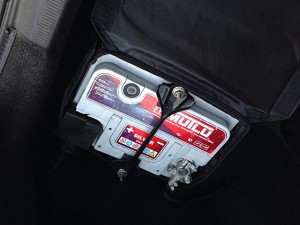

Вить привет! Я в зимний седанчик запихнул вторую батарейку в багажник, сейчас тестирую результат и пока всем доволен... :)
image.jpg [ 85.99 КБ | Просмотров: 11064 ]

А зачем вторая батарейка? В чём смысл? Ёмкости не хватает?
Параллельная работа имеет ряд особенностей, аккумуляторы должны быть одинаковыми по состоянию.
Как по мне, то лучше менять. Пока один на машине, второй подзарядил и поставил на хранение, потом ещё немного зарядил и поменял их местами. В принципе так стараюсь и делать, только вот пришла ко мне проблема откуда и не ждал.

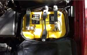

Купил, поставил и забыл.. :)
image.jpg [ 80.84 КБ | Просмотров: 10665 ]

СообщениеДобавлено: Пт дек 07, 2018 4:19 pm
Сообщения: 4547
Mangalor писал(а):
Купил, поставил
Привет :mashet_kepkoy: !
Одеяло для аккума наверное хорошо :-ok-: , только вот плюсовую клемму лучше как-то :du_ma_et: заизолировать :) .
СообщениеДобавлено: Пт дек 07, 2018 8:27 pm
Сообщения: 1652
Откуда: Московская область
Репутация: 49 [ ? ]
Двигатель: 4А-FE/7AFE
Azamat_630 писал(а):
Mangalor писал(а):
Купил, поставил
Привет, а что разве в заводском исполнении "+" полностью изолирован? :?
mister писал(а):
Mangalor Какой у него ресурс?
На одной из машин такая "Оптима" с 2006 года работает... :o
