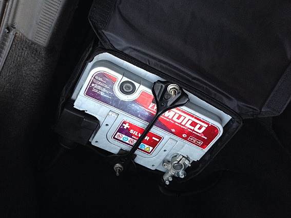

Вить привет! Я в зимний седанчик запихнул вторую батарейку в багажник, сейчас тестирую результат и пока всем доволен... :)

Mangalor
А зачем вторая батарейка? В чём смысл? Ёмкости не хватает?
Параллельная работа имеет ряд особенностей, аккумуляторы должны быть одинаковыми по состоянию.
Как по мне, то лучше менять. Пока один на машине, второй подзарядил и поставил на хранение, потом ещё немного зарядил и поменял их местами. В принципе так стараюсь и делать, только вот пришла ко мне проблема откуда и не ждал.

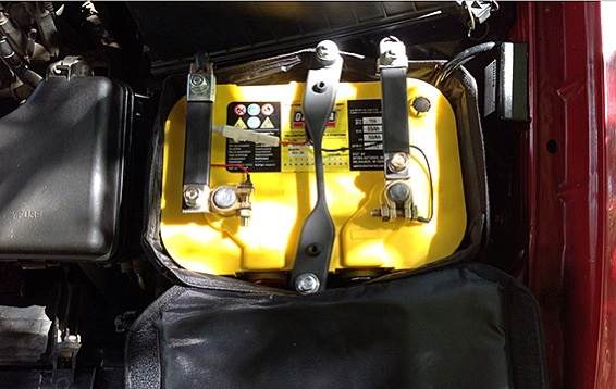

Купил, поставил и забыл.. :)

Mangalor Какой у него ресурс?

Привет :mashet_kepkoy: !
Одеяло для аккума наверное хорошо :-ok-: , только вот плюсовую клемму лучше как-то :du_ma_et: заизолировать :) .

Привет, а что разве в заводском исполнении "+" полностью изолирован? :?

На одной из машин такая "Оптима" с 2006 года работает... :o
