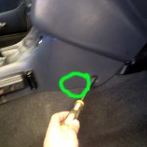

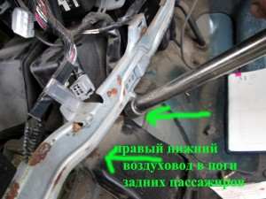

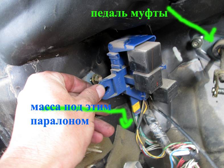

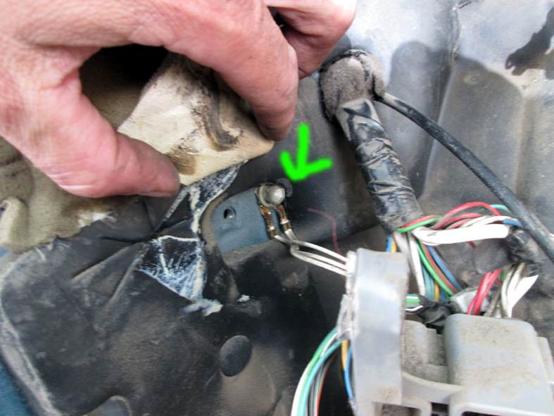

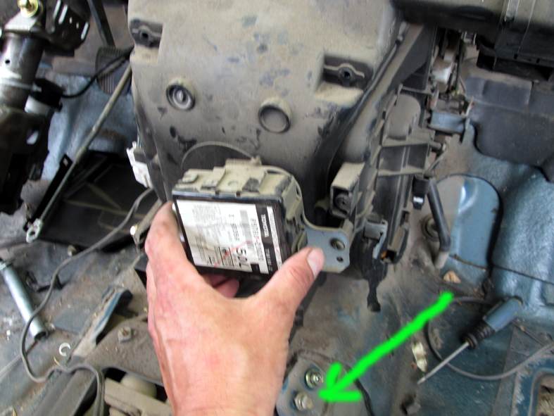

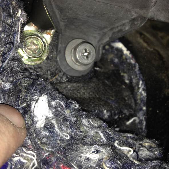

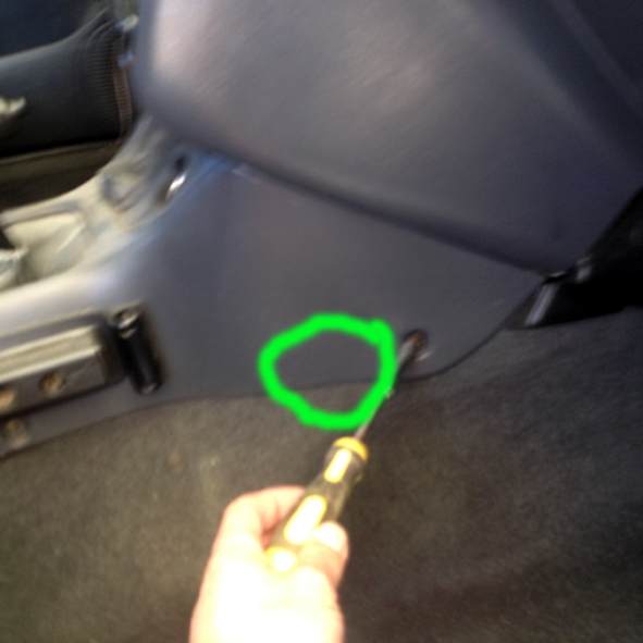

СообщениеДобавлено: Вс янв 07, 2018 11:33 am
Сообщения: 4536
Azamat_630 писал(а):
Завтра с другого компа попробую все фотки выложить
Нашёл какие-то старые фотки...
масса на центральной консоли.jpg [ 373.37 КБ | Просмотров: 15260 ]
местоположение массы на туннеле.jpg [ 197.17 КБ | Просмотров: 15257 ]
винт массы на центральной консоли.jpg [ 317.79 КБ | Просмотров: 15257 ]
масса на центральной консоли -2.jpg [ 419.28 КБ | Просмотров: 15241 ]
масса на левой передней стойке.jpg [ 388.48 КБ | Просмотров: 15241 ]
местоположение массы на левой передней стойке.jpg [ 389.55 КБ | Просмотров: 15241 ]

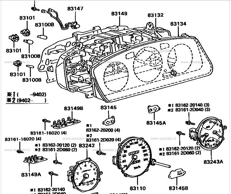

СообщениеДобавлено: Сб фев 23, 2019 11:49 am
White Wolf писал(а):
есть!
Я пользуюсь "epcdata", ни разу косяков с заказами не было, в нем нет,
панель.jpg [ 221.06 КБ | Просмотров: 13933 ]
но это же не значит, что если заказать, то приедет без колпачка :o
в моём оригинальном каталоге
Саш покажи хоть как он выглядит, а то все про него слышали,
но мало кто видел :D , именно на "карину е"?
