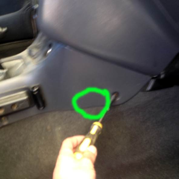

viktor y писал(а): еще где то прочитал=что масса есть еще в салоне под приборкой или ни же(так и не понял) Есть ещё масса: на левой передней стойке, внизу, слева от ног водителя, на тоннеле (под консолью между сидениями), сбоку с правой стороны, слева от ног переднего пассажира, на правой передней стойке, внизу, справа от ног переднего пассажира.

Азамат ,я правильно понял? на тоннеле (под консолью между сидениями), сбоку с правой стороны---это где ручник и рычаг переключения КПП ? а у ног справа и слева от ног пассажира---то есть у пассажира аж две массы(слева у ног,и справа?) а вот у меня(водителя)только слева?--это где примерно находится реле поворотов?в том районе?

viktor y писал(а): сбоку с правой стороны---это где ручник и рычаг переключения КПП ? Справа от пепельницы, и ручки переключения скоростей, там один винт на 10 (под крестовую отвёртку и ключ, который крепит правую направляющую консоли между сидений, и ковролина),и один болт на 10, который крепит массу. Добавлено спустя 41 секунду:viktor y писал(а): у ног справа и слева от ног пассажира---то есть у пассажира аж две массы(слева у ног,и справа?) Да  , Добавлено спустя 1 минуту 34 секунды:viktor y писал(а): вот у меня(водителя)только слева?--это где примерно находится реле поворотов?в том районе? Над нижней левой пластиковой накладкой.,его видно не снимая накладки, болт прикрыт паралоном, над колодкой серого цвета. Добавлено спустя 54 секунды:viktor yЗавтра с другого компа попробую все фотки выложить  .

Азамат,пасибо большое))а то позавчера полез искать массы(без фото),не нашел...Зато тахометр заработал!))пока за все проводочки дергал под консолью(это положительная сторона)))....но вот из минусов-после моих монипуляцый с проводками стала помигивать частенько спираль свечей накала..... еще одна положительная сторона-это перестали загораться лампы аккамулятора и уровень тормозухи..Выводы-точно эта проводка!))на днях буду смотреть все массы которые ты на фото показал

viktor y писал(а): Выводы-точно эта проводка Может это колодки подключенные в приборку неплотно? Там ещё вставки пластиковые в каждой из трёх, у меня было так,что одна выпала. Попробую сфоткать. А приборку не снимал? Масса вроде везде хорошо прикручена...

Азамат. приборку пока не снимал. Одну массу нашел-слева от ноги водителя где накладочка пластиковая на стойки. Там такая Г-образная пластинка металическая.Но почему то она не прикручивается к стойке!На ней выпуклость маленькая,а в стойке дырочка.ВОт эта выпуклость попадает в дырочку на стойке и все! как то несерьезно! а вторая часть Г-образной пластинки уже прикручивается (как правильно назвать не знаю,низ самой торпеды )в нижний левый край торпеды(там где ручка открытия капота,только левее и ниже,самый уголок)Поэтому я снял пластиковую накладку со стойки,так удобней было крутить ключом.Там заржавело сама выпуклость которая прилегает к стойке.ПОка вроде спираль накала свечей не моргает и тахометр не прыгает.Другие массы не искал,холодно что то на улице.МАфон как выключался,так и выключается когда вздумается(эта масса ему не помогла)) .Потеплеет ,дальше пойду искать)

viktor y писал(а): Одну массу нашел-слева от ноги водителя где накладочка пластиковая на стойки. Там такая Г-образная пластинка металическая.Но почему то она не прикручивается к стойке!На ней выпуклость маленькая,а в стойке дырочка.ВОт эта выпуклость попадает в дырочку на стойке и все! как то несерьезно! а вторая часть Г-образной пластинки уже прикручивается (как правильно назвать не знаю,низ самой торпеды )в нижний левый край торпеды(там где ручка открытия капота,только левее и ниже,самый уголок)Поэтому я снял пластиковую накладку со стойки,так удобней было крутить ключом.Там заржавело сама выпуклость которая прилегает к стойке. Даже не знаю,что и сказать  ,может на дизеле проводка отличается  , попробую фотку своей завтра выложить,а то  некоторые фотки были сделаны давно и в полу-разобранном виде... Добавлено спустя 4 минуты 45 секунд:viktor y писал(а): МАфон как выключался,так и выключается когда вздумается(эта масса ему не помогла)) Это может быть  отдельной историей, надо смотреть непосредственно подключение к магнитоле.
