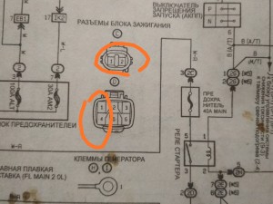

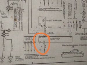

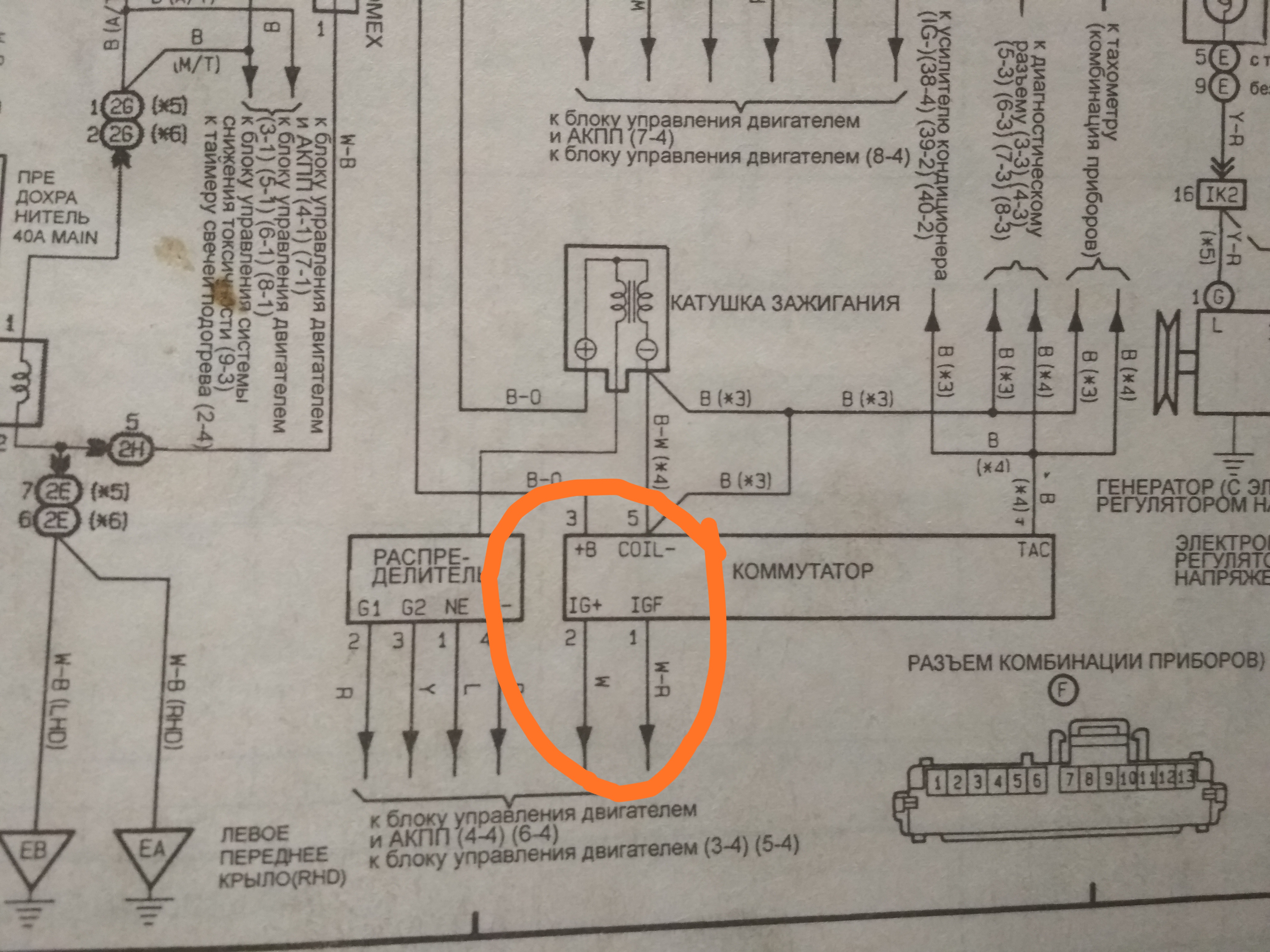

Уважаемые форумчане. помогите с ЭБУ. при проверке сопротивления вот этих выводов показывает короткое замыкание. Проверить надо NE-и G-
Самурай без меча подобен самураю с мечом, но только без меча))
 Заголовок сообщения: Re: Блок управления двигателем
СообщениеДобавлено: Сб окт 12, 2019 9:32 pm
Укажите место жительства в профиле!
Относительно чего мерите и при каких условиях? Если относительно массы то вполне логично так как NE(-) и G(-) и есть масса
СообщениеДобавлено: Сб окт 12, 2019 10:15 pm
Зарегистрирован: Сб окт 12, 2019 3:52 pm
Сообщения: 20
Откуда: Россия, Таганрог
Машина: Carina E лифтбек

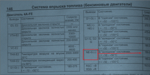

Измеряю на колодке ЭБУ между NE- и G-. Как в мануале. Должно быть 155-250. У меня КЗ. Снял ЭБУ. Промерил на самих контактах. То же самое. Коротыш.

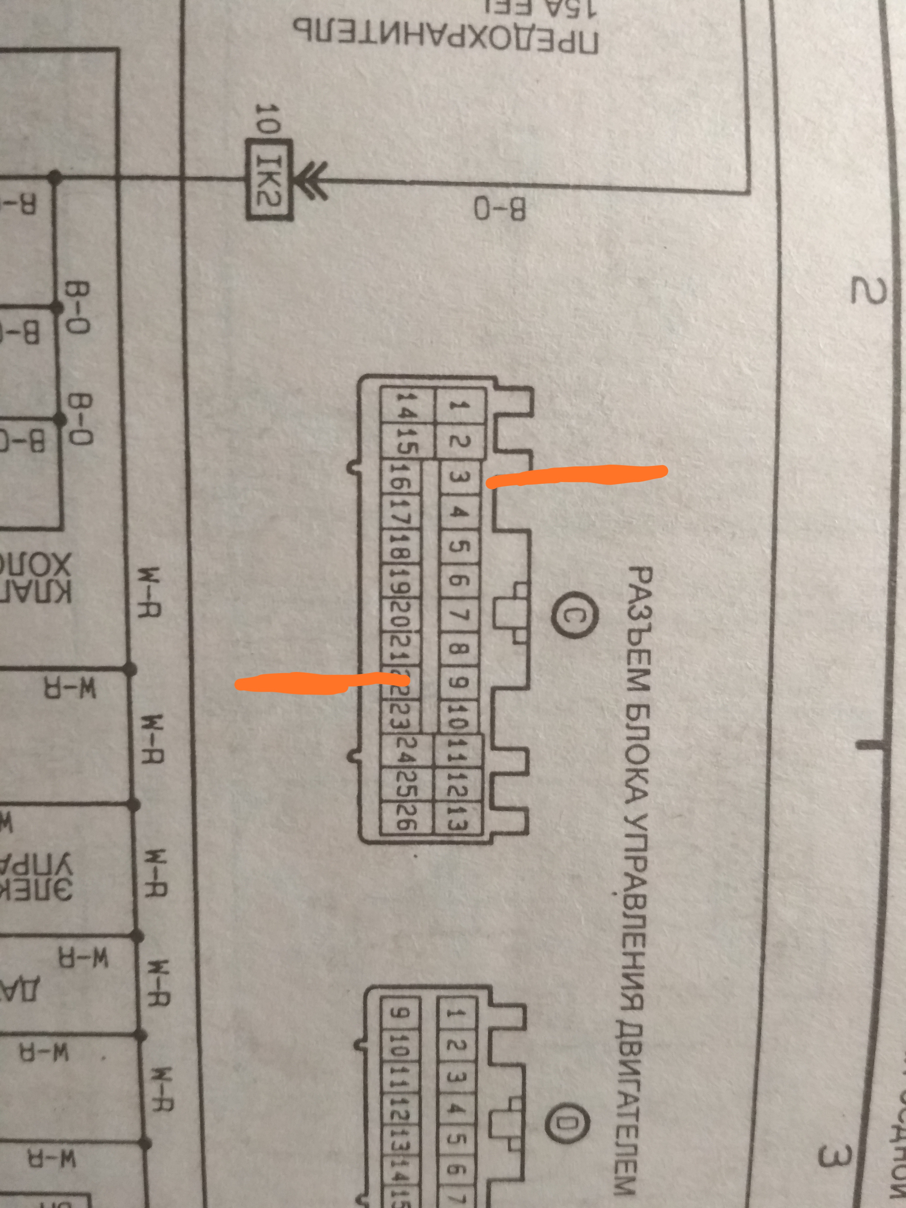

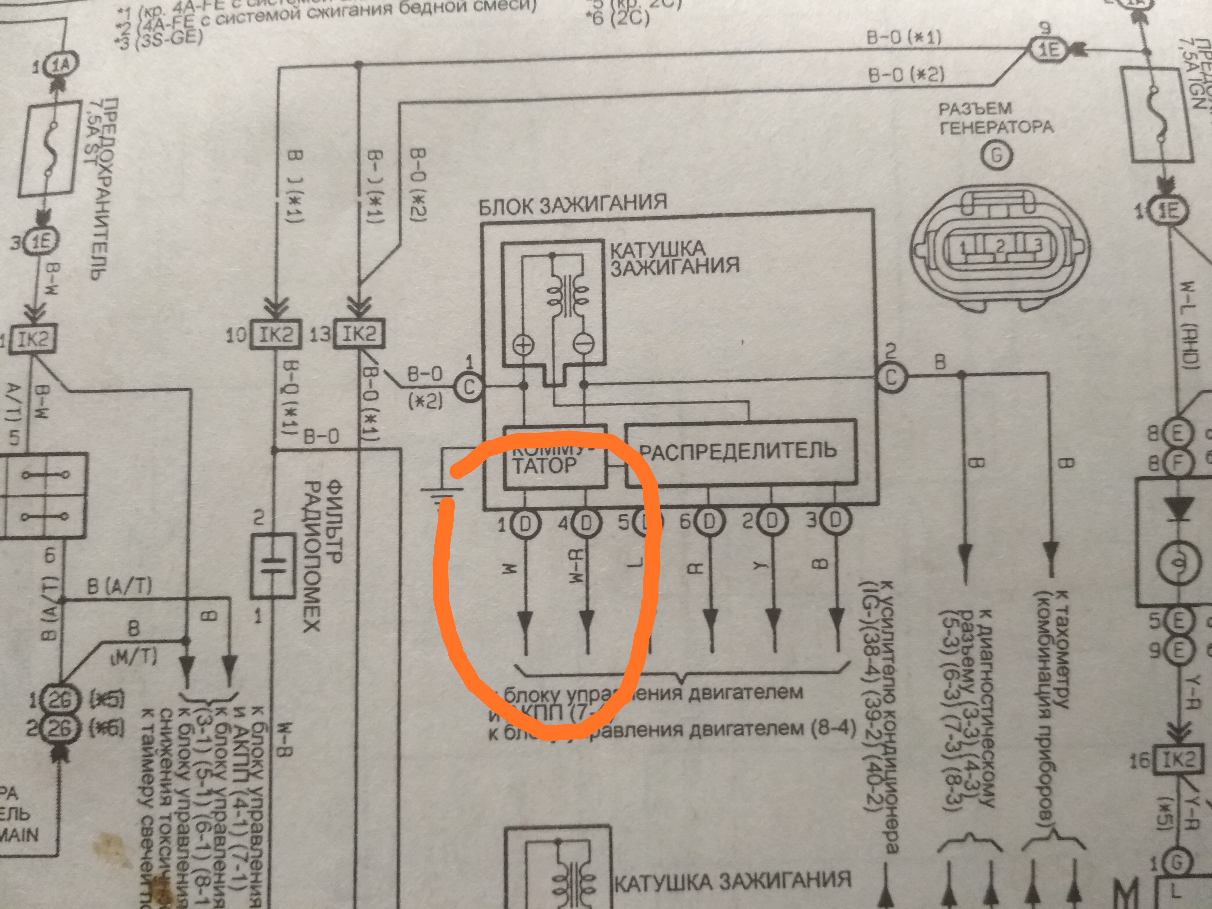

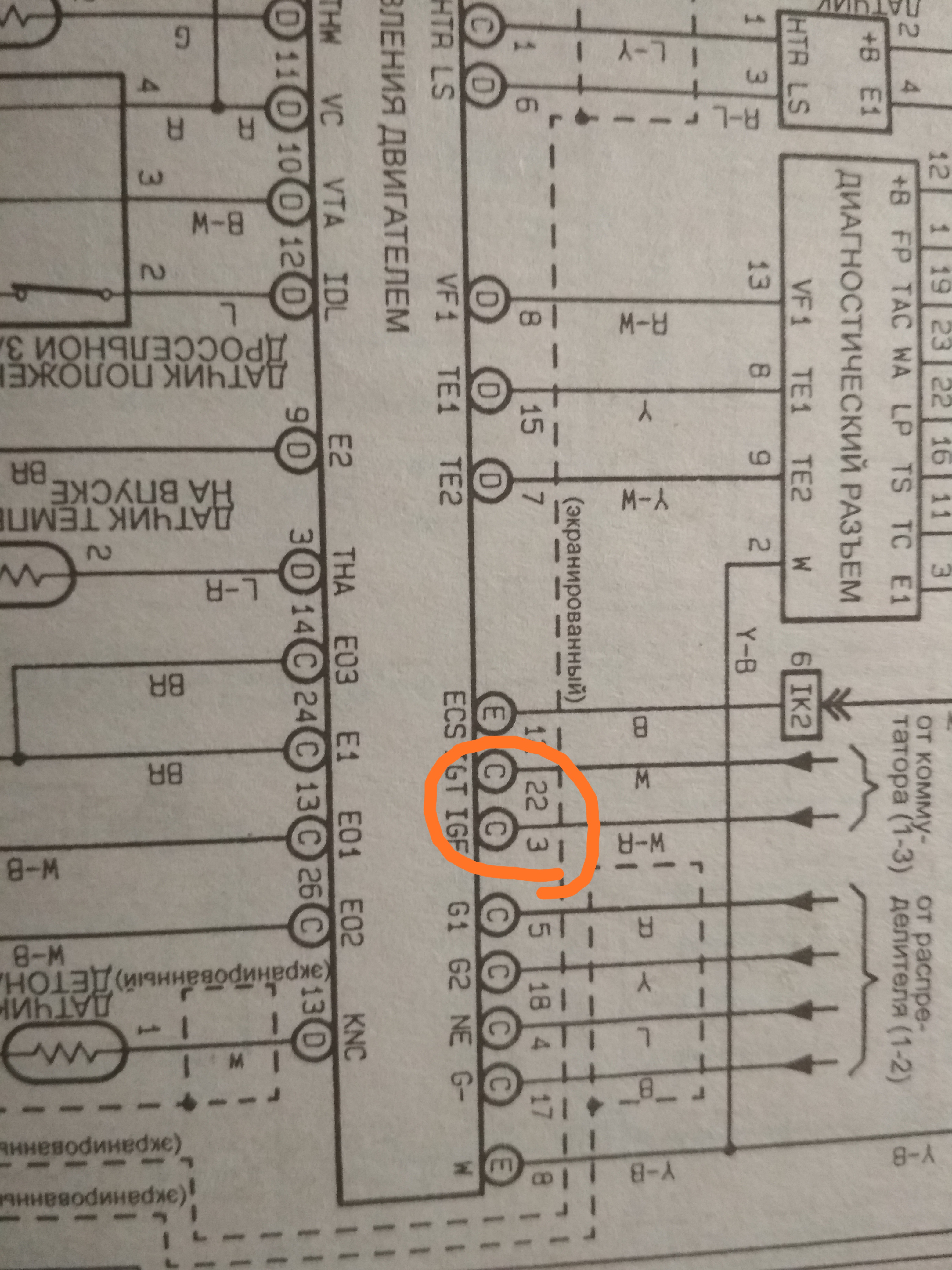

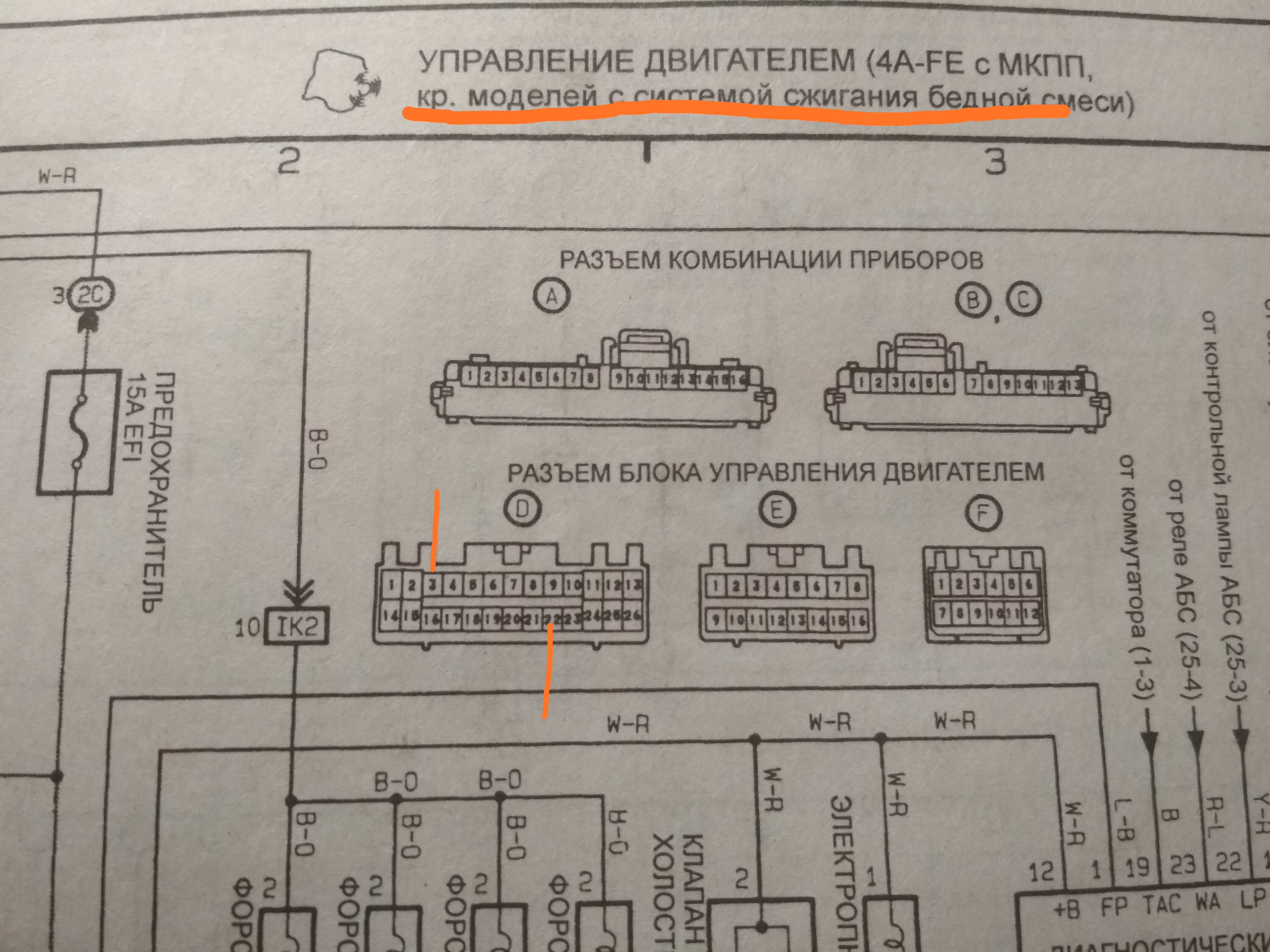

Замерял вот здесь
Screenshot_1.gif [ 262.46 КБ | Просмотров: 12299 ]
Screenshot_2.png [ 318.81 КБ | Просмотров: 12299 ]

А где вы увидели NE(-) ???? :ni_zia:
СообщениеДобавлено: Сб окт 12, 2019 11:01 pm
Сообщения: 20
В мануале. Скрин выше
СообщениеДобавлено: Сб окт 12, 2019 11:04 pm
Я вижу в мануале, в красном квадрате: NE ТИРЕ G(-) но ни как не NE(-)-G(-) как отмечено вами на распиновке ЭБУ :)

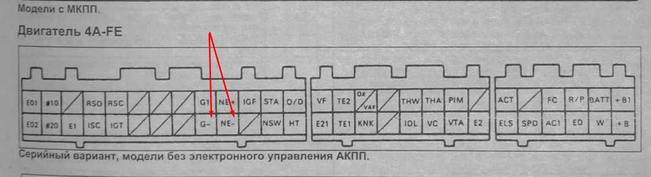

Faranos писал(а):
Я вижу в мануале, в красном квадрате: NE ТИРЕ G(-) но ни как не NE(-)-G(-) :)
Так на схеме нет просто пина NE
Добавлено спустя 58 секунд:
Есть NE- и NE+
СообщениеДобавлено: Сб окт 12, 2019 11:14 pm
По умолчанию NE без знака, как и любая цифра, является положительной. Т.е. +1 это и есть 1, +NE, это и есть NE.

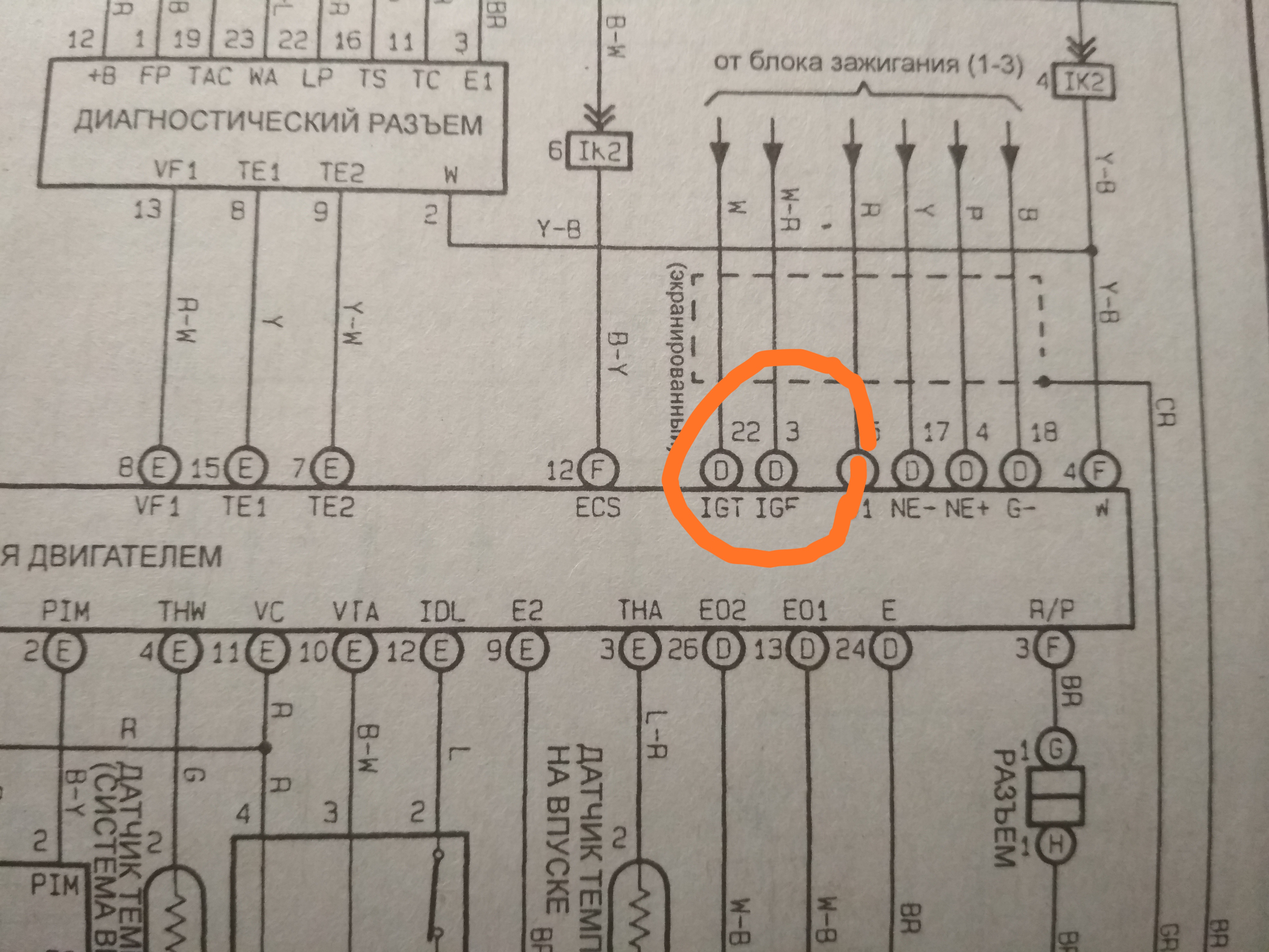

Я вас услышал. Спасибо за совет. Завтра проверю. У меня есть доп ЭБУ от машины с АКПП. В нем между NE(-) и G- есть сопротивление... а на моем ЭБУ там показывает КЗ.
Если это не ЭБУ тогда уже и не знаю что проверить чтоб машина завелась
СообщениеДобавлено: Сб окт 12, 2019 11:24 pm
Это потому что в вашем блоке различается распиновка с блоком от АКПП, там где на вашем NE(-) на автоматном G(-), где на вашем G(-)
на автоматном G2 :pro-fes-sor:
Для начала сделали бы скрепочную диагностику, глядишь чего нибудь прояснилось бы.
Принято. Проверю завтра. Пошёл искать тему с ошибкой 14
Добавлено спустя 2 минуты 7 секунд:
У меня неожиданно вылезла ошибка 14. Встала на ходу. С утра может завестись на пару минут и все. Потом схватывает и глохнет.
