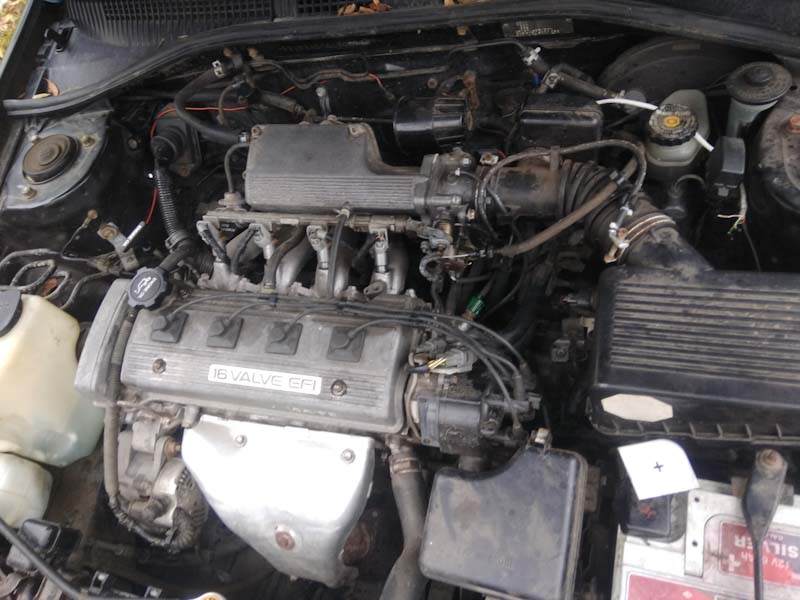

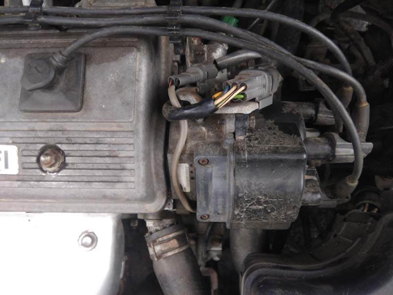

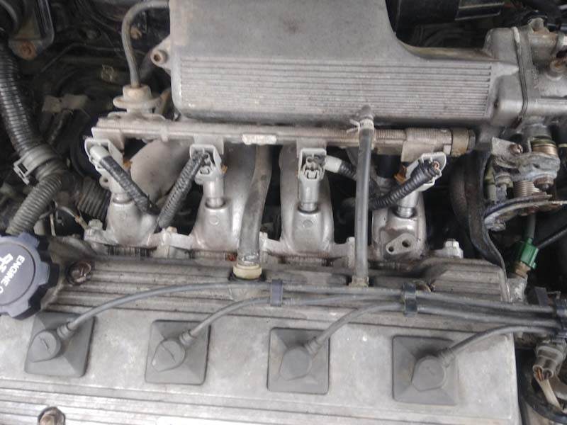

СообщениеДобавлено: Чт фев 13, 2020 11:52 am
Зарегистрирован: Вс сен 22, 2019 10:31 am
Сообщения: 14
Привет, помогите определить LB мотор у меня или нет?
Фото двигателя https://ibb.co/2dHbf5q
СообщениеДобавлено: Чт фев 13, 2020 12:57 pm
Зарегистрирован: Сб авг 22, 2015 4:17 pm
Сообщения: 161
Откуда: Севастополь
Привет.
Впуск LB. но от конструктора никто не застрахован.
СообщениеДобавлено: Чт фев 13, 2020 2:40 pm
Сообщения: 338
Откуда: Украина Харьков
Машина: carina-е 93г
Двигатель: 1.6 4A-FE LB
да! впуск от бедного,но ВВ провода не от бедного!!
нужно более обширное фото.
СообщениеДобавлено: Чт фев 13, 2020 2:42 pm
Сообщения: 14
Привет.
А по каким параметрам еще можно узнать?
Могут сделать доп фото подкапотки, если в этом есть необходимость, так же могу скинуть вин код.
Сделаю фото по необходимости, подскажите что конкретно сфотографировать)
СообщениеДобавлено: Чт фев 13, 2020 3:51 pm
Сообщения: 161
Откуда: Севастополь
andrei69 писал(а):
Привет.
лямбду, чтоб номер видно было.
мозги.
СообщениеДобавлено: Чт фев 13, 2020 3:52 pm
Сообщения: 4536
Трамблёр и выпускной коллектор в месте где расположен датчик обеднённой смеси.
Сфоткай ещё клапанную крышку со стороны радиатора.
