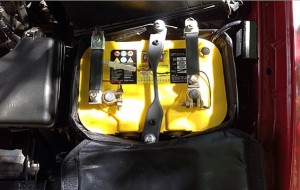

Много аккумуляторов перепробовал в эксплуатации, самый надёжный и долговечный- Optima welloy top, гель, рулонная технология изготовления пластин, огромный ток холодного пуска, устойчивость к глубокому разряду и т.д., в нете полно характеристик и отзывов владельцев :) . Сейчас есть на продажу такая батарейка,будет интерес-обсудим условия.
image.jpg [ 80.84 КБ | Просмотров: 8289 ]
