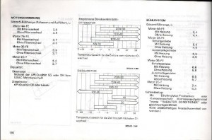

Давно хочу спросить. При выборе масла для двигателя, кто нибудь соблюдает классификацию масла по API ? Ведь многие наверно заливают SM или SN. В наши моторы рекомендовано заводом производителем заливать SG,SH,SJ,в зависимости от года выпуска.
Это не так. Мануал предписывает применять масло классом не ниже указанного, а не указанное и только. Поэтому заливка SN, SM масел мануалу не противоречит.
Re: Правда о моторных маслах и присадках, вопросы, обсуждения.
Да :a_g_a: , тут как говорится :du_ma_et: кашу маслом не испортишь :) ...
Скриншот 08-05-2020 233020.jpg [ 357.75 КБ | Просмотров: 21294 ]
Скриншот 08-05-2020 233127.jpg [ 304.76 КБ | Просмотров: 21294 ]

Fidel
Благодарю,я всегда лил SL. Так а SM или SN выходит можно заливать ,или даже может нужно.
Там ведь пакет присадок для современных движков. :)
