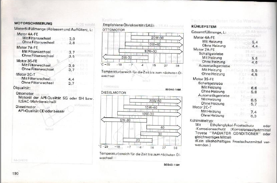

Давно хочу спросить. При выборе масла для двигателя, кто нибудь соблюдает классификацию масла по API ? Ведь многие наверно заливают SM или SN. В наши моторы рекомендовано заводом производителем заливать SG,SH,SJ,в зависимости от года выпуска.
Хотелось бы знать,кто что заливает,или это не важно.
Это не так. Мануал предписывает применять масло классом не ниже указанного, а не указанное и только. Поэтому заливка SN, SM масел мануалу не противоречит.
СообщениеДобавлено: Сб май 09, 2020 12:32 am
Сообщения: 4536
Re: Правда о моторных маслах и присадках, вопросы, обсуждения.
Да :a_g_a: , тут как говорится :du_ma_et: кашу маслом не испортишь :) ...

Fidel
Благодарю,я всегда лил SL. Так а SM или SN выходит можно заливать ,или даже может нужно.
Там ведь пакет присадок для современных движков. :)
А современные движки люминь.
Yes :a_g_a: !!!

Azamat_630 писал(а):
Да , тут как говорится кашу маслом не испортишь
Да ,но тут вопрос вот в чём. Наши блок цилиндров чугунные и при производства масла в те годы это учитывалось.А сейчас движки люминь. Или это не важно?
СообщениеДобавлено: Сб май 09, 2020 12:47 am
Сообщения: 2977
[quote="Мурат1623"][/quote]
А наши поршни из чего? Вкладыши? Да и цилиндры новых моторов не без гильз или покрытий

Мурат1623
SN уменьшает нагар на кольцах и поршнях, это важно для 4а и 7а. Думаю если б современные масла лили в наши моторы с рождения они были б живее :)

Я за 12 лет владения Кариной вывел формулу для своего мотора 4а - API SM или SN и ILSAC GF-5, что соответсвует оригинальному маслу Тойота.
