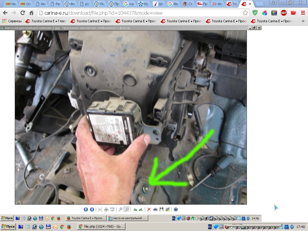

Azamat_630
Это другая земля. Та,про которую ты, это у меня в ногах, левая и правя нижняя часть торпеды.
А эта центральная консоль. Я пробовал,по кругу, в радиусе 20см разъёмов не нашёл ответных.
Предположительно земля должна прикручиваться к центральной балке, на которой весит торпеда.
Резистор...да.... гляну. Блин фигня какая то. Вроде проводку всю отсоединил, акб отключил и снял, но когда собрал всё,половина ламп перегорела.
Я не знаю как на Короне, у меня три провода на массу из торпеды. На левой передней стойке, на тоннели справа возле пепельницы, и на правой передней стойке.

Мы говорим об одном и том же на разных языках :D .
На моём фото видно два винта, один предназначен для крепежа направляющей ковролина над тоннелью, второй предназначен для крепежа центральной массы, которая выходит из торпеды рядом с пепельницей. Уж очень сильно похож он на мой.
Задам вопрос по другому, к этому винту, что я указываю, подключена масса с таким проводом?

Я так понимаю,резистор это вот он.
С массой я разобрался, её вообще пофиг куда крепить. разъём один тоже нашёл куда.
Кроме того,у которого один контакт.
Сейчас надо с печкой разобраться. На Таун Айсе на печке резистор стоит где вентилятор,там две спирали открытых,всё просто.
А тут в керамике,как проверить не знаю. если только керамику разбить. Да может и не в нём дело. Там ещё транзистор стоит.

На мой вопрос не ответил, к данному винту у тебя была подключена масса или нет?
А была или нет подключена,хоть убей не помню :ne_vi_del: ,но судя по всему да,я ж её открутил от куда то. :D
:ne_vi_del: Я твоё фото,не видел :du_ma_et:
Azamat_630
Спасибо за участие :dr_ink: С ситуёвиной справился. Это я баран. :shock:
Вроде всё проверил когда ставил. А оказалось,что два разъёма не подсоединил.
Они у меня справа от ног водителя,на левой стороне тоннеля, в районе прикуривателя.
Как раз те,что идут к термистору и транзистору. Тот, что слева транзистор, хз зачем он.

Azamat_630
Ну в общем да,только я с другой стороны прикрутил.

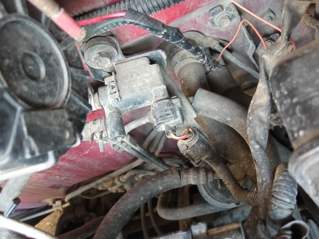

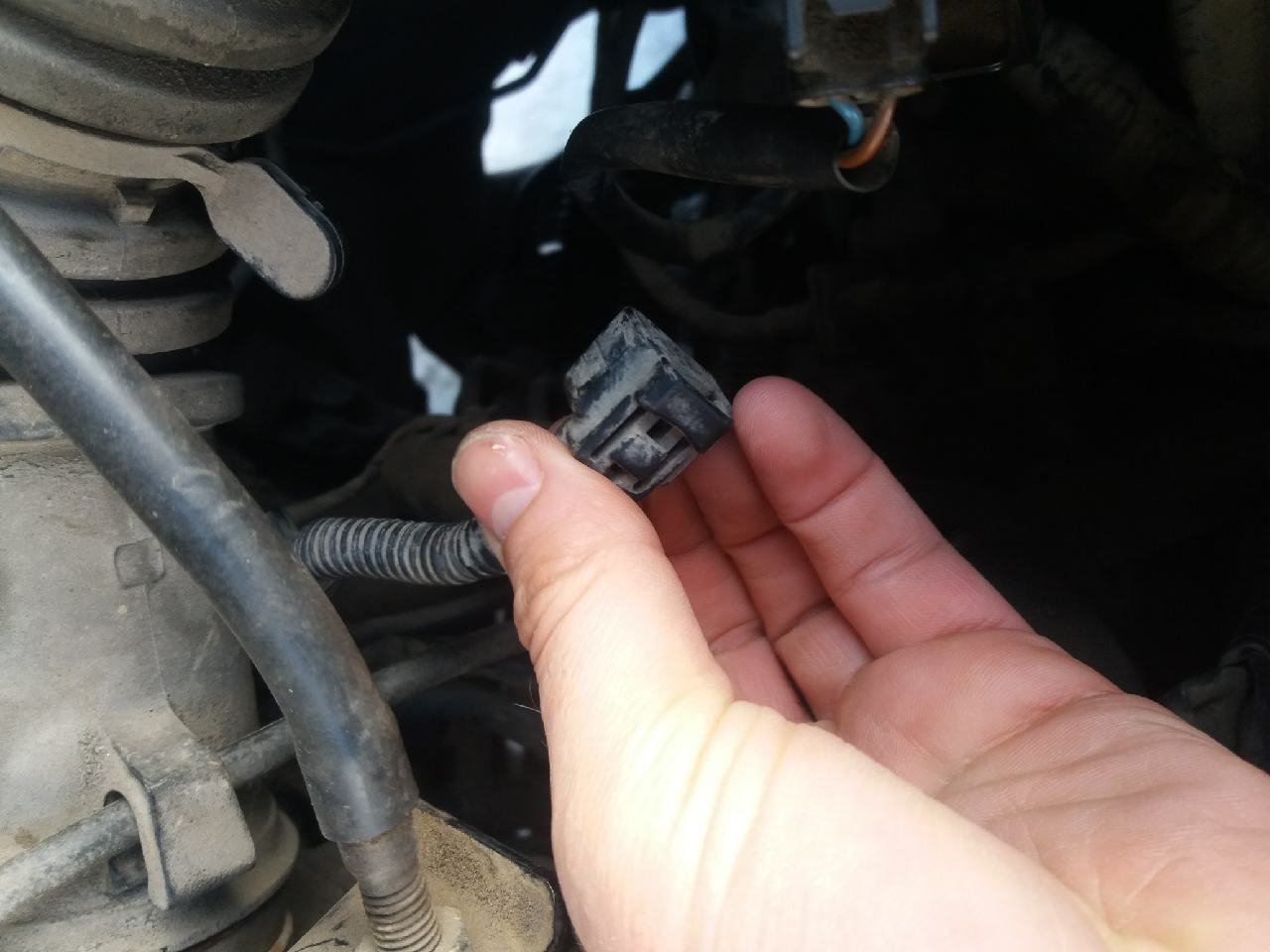

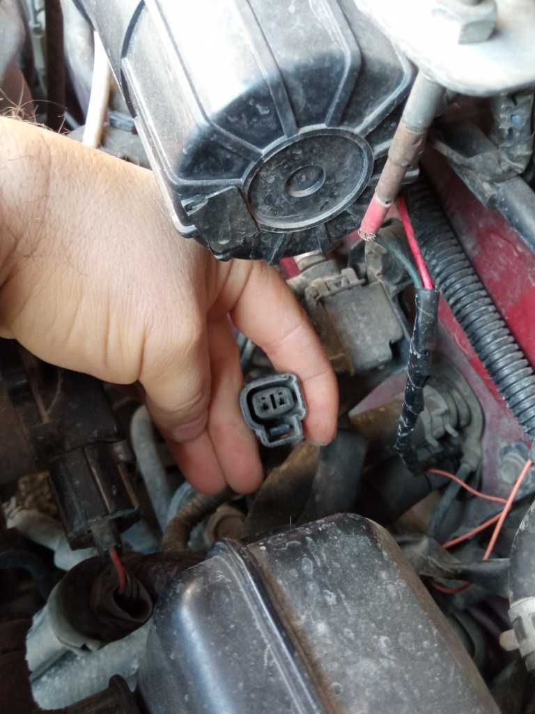

СообщениеДобавлено: Вт апр 13, 2021 10:18 am
Зарегистрирован: Пн апр 12, 2021 11:34 am
Двигатель: 4afe

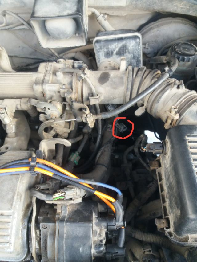

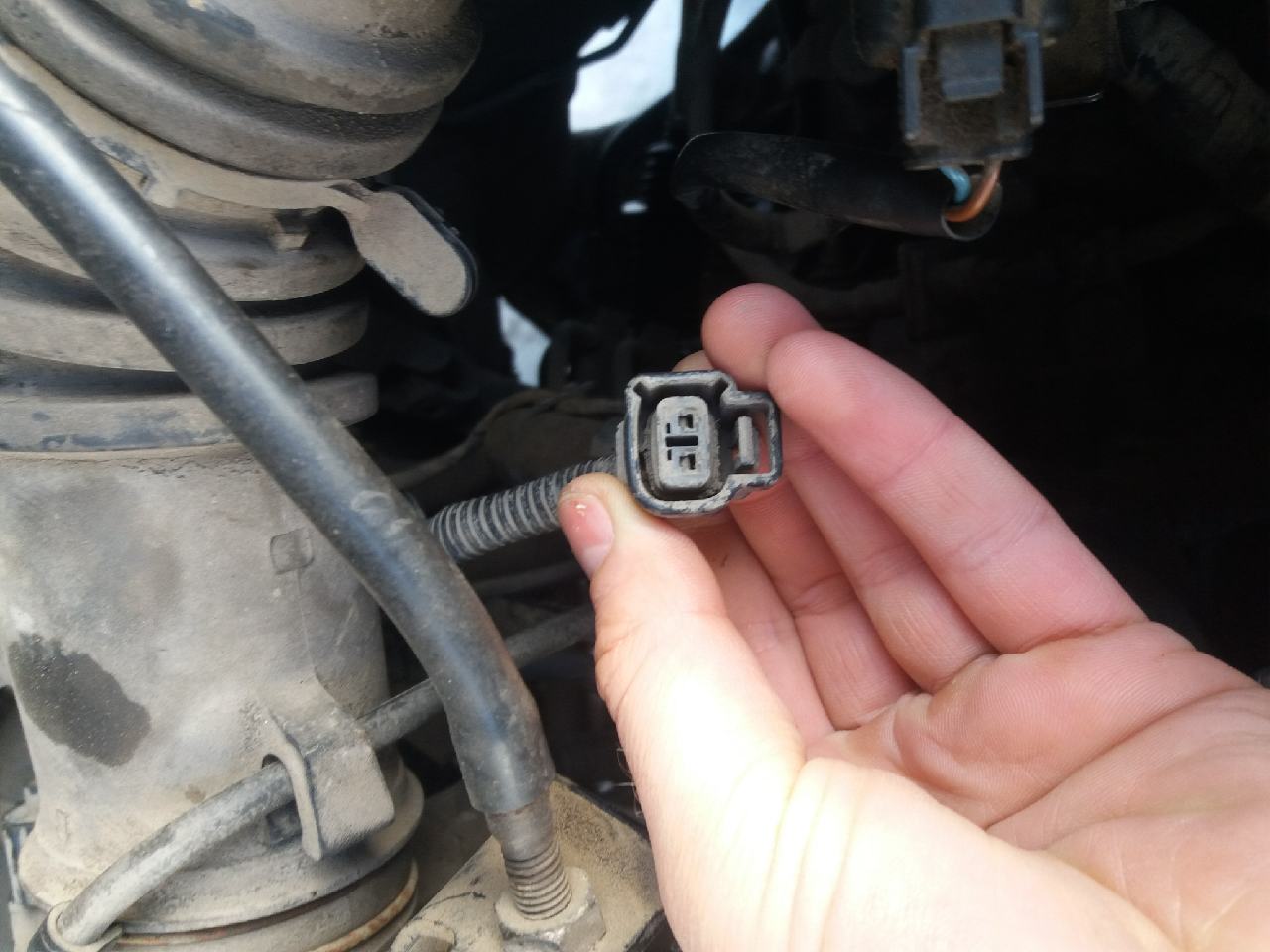

Друзья всех приветствую. Беспокоит вас новичек.
У меня возможно глупый вопрос, но оставить его нерешенным будет еще глупее.Не так давно обнаружил у себя не подключенную фишку. Осмотрев вокруг неё не нашел куда её подключать. Сам живу в деревне и на вопрос к местным СТОшникам, что это за фишка и куда её подключать, все как один разводят руками и не знают, либо же не хотят помочь.
Подскажите может кто знает от чего она и куда её подсоединить? Либо же способ как определить?
P.S.: Пишу первый раз, если что не так прошу строго не судить.
20210413_105419_resize_41.jpg [ 80.97 КБ | Просмотров: 9405 ]
20210316_182342_resize_82.jpg [ 93.14 КБ | Просмотров: 9405 ]
20210316_182338_resize_16.jpg [ 106.68 КБ | Просмотров: 9405 ]

СообщениеДобавлено: Вт апр 13, 2021 2:50 pm
Зарегистрирован: Вс окт 20, 2013 8:23 am
Сообщения: 93
Откуда: Москва-Вятка
ВВ бы поменять не мешало! Про фишку ничего сказать не могу, не знакома.

сегодня пойду в гараж и сделаю фото. У самого такая же не задействованная фишка. У меня результат переделки LB в STD.
В LB высоковольтная катушка не в трамблере, а на моторном отсеке, и к ней идет, ну очень похожий провод.
Если это она, то подключать никуда не нужно

пневмоклапан кондея ?

Не обязательно должна быть подключена. У меня тоже есть свободные.Проводка одна,комплектации разные.
На ней есть маленькими цифрами есть номер, можно сфоткать и расшифровать.

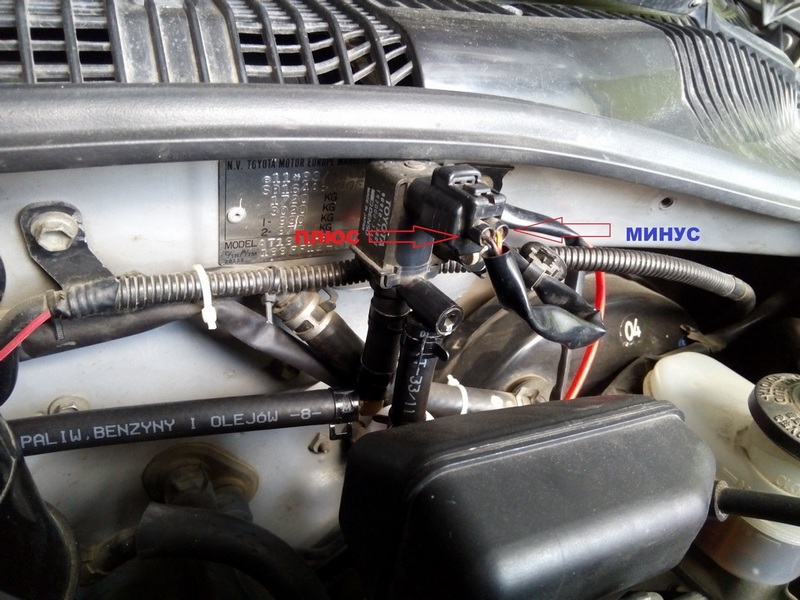

только что с гаража. Держал телефон в руках и смотрел на фишки. :D
Да, очень похожа на фишку к пневмоклапану повышения оборотов при включении кондиционера.
Не похож , да и клапана этого у меня нет, больше похож на разъём катушки зажигания.
Номер в студию...
Номер в студию...
100500% это фишка электропневмоклапана :D
я не поленился и заглянул под капот.
IMG_20210414_084532.jpg [ 113.18 КБ | Просмотров: 9294 ]
IMG_20210414_084549.jpg [ 238.97 КБ | Просмотров: 9294 ]
Ничего себе как чисто под капотом :co_ol: :o
Усегда слежу за чистотой под капотом :a_g_a:
говорю ж, только что из гаража. Фишка катушки зажигания другая. Вот так и знал что нужно было сделать фото :D
